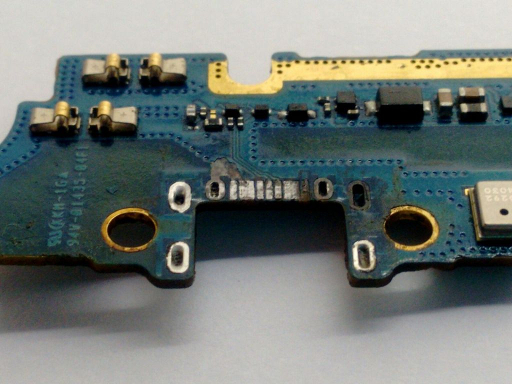

Rodrigo Griggio Postado Setembro 15, 2015 Compartilhar Postado Setembro 15, 2015 Amigos, estou com um samsung 7102 que a oxidação comeu duas trilhas da esquerda do conector na placa, soldei o conector sem essas duas trilhas mais mesmo assim nao esta carregando. Alguém sabe se tem e como puxar essas duas trilhas? Citar Link para o comentário Compartilhar em outros sites More sharing options...

Alessandromarques Postado Setembro 15, 2015 Compartilhar Postado Setembro 15, 2015 amigo essas q saiu sao o terra, ligue elas no terra do atc que vai carregar. de uma raspada na da direita pq essa ta feia e ela é positiva. Citar Link para o comentário Compartilhar em outros sites More sharing options...
Rodrigo Griggio Postado Setembro 15, 2015 Autor Compartilhar Postado Setembro 15, 2015 amigo essas q saiu sao o terra, ligue elas no terra do atc que vai carregar. de uma raspada na da direita pq essa ta feia e ela é positiva. As outras estão boas, essa da direita nao tem nem residuos de trilhas, a oxidação comeu tudo, como faço para puxa-la direto? Citar Link para o comentário Compartilhar em outros sites More sharing options...
Rodrigo Griggio Postado Setembro 16, 2015 Autor Compartilhar Postado Setembro 16, 2015 e ai amigos, alguma sugestao de onde puxar essa trilha da direita? Citar Link para o comentário Compartilhar em outros sites More sharing options...
Paulo Oliveira Postado Setembro 16, 2015 Compartilhar Postado Setembro 16, 2015 Amigo Siga esse esquema , raspe com a ponta de um estilete os locais indicados em vermelho . Boa sorte Jefferson Silva Rosario reagiu a isso 1 Citar Link para o comentário Compartilhar em outros sites More sharing options...
Rodrigo Griggio Postado Setembro 16, 2015 Autor Compartilhar Postado Setembro 16, 2015 Amigo Siga esse esquema , raspe com a ponta de um estilete os locais indicados em vermelho . Boa sorte Amigo, as 3 do meio estao boas, estão passando, o meu problema esta sendo naquela ultima da direita, ja raspei, nao tem trilha la, a oxidação comeu tudo, não pega estanho na ultima trilha. Citar Link para o comentário Compartilhar em outros sites More sharing options...
Paulo Oliveira Postado Setembro 16, 2015 Compartilhar Postado Setembro 16, 2015 Amigo , raspe a parte superior , onde começa a linha vermelha , tilha é aquele " quadradinho verde " loco na ponta da linha. Cleyton Moreira reagiu a isso 1 Citar Link para o comentário Compartilhar em outros sites More sharing options...
