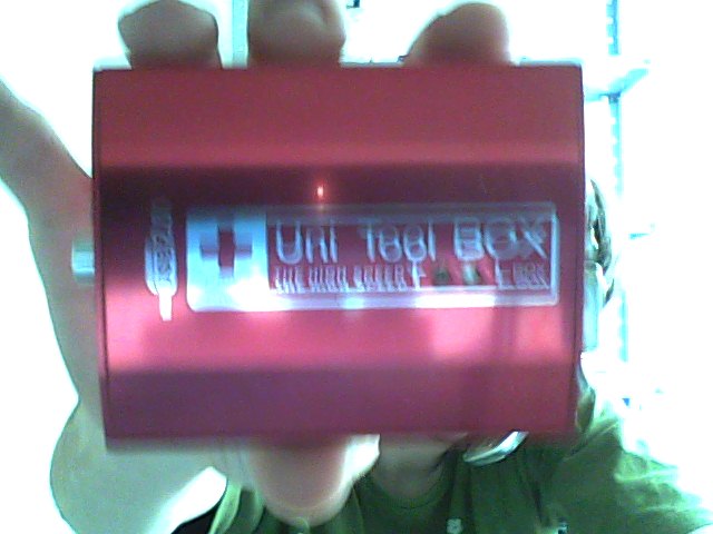

Leon Kindermann Postado Outubro 23, 2010 Compartilhar Postado Outubro 23, 2010 minha vygisnao aparece para instalar o driver rs232 by vygisoft que todo mundo diz que tem que instalar.a minha eh isso que tenho que fazer entao?jah fiz de td e nao aparece esse rs232 de jeito nenhum. segue a foto para o pessoal me confirmar. Citar Link para o comentário Compartilhar em outros sites More sharing options...
Marcio Wolfart Postado Outubro 23, 2010 Compartilhar Postado Outubro 23, 2010 Não é com todos Programas Vygis que poderás se utilizar desta porta RS232, agora no que tiver disponível, é só conectar cabo Serial à COMport (M-Bus) da Vygis à porta serial COM1 do Computador, teste sem necessidades de instalar drivers!!! Citar Link para o comentário Compartilhar em outros sites More sharing options...
Leon Kindermann Postado Outubro 23, 2010 Compartilhar Postado Outubro 23, 2010 mas me diga uma coisa estou usando o cabo serial e ai utilizo a porta com, mas dessa forma consigo utilizar todos os recursos que a vygis oferece?ou fico limitado?notei que soh consigo usar a velocidade mais baixa, se tento aumentar ele consegue dar boot no atc. Citar Link para o comentário Compartilhar em outros sites More sharing options...
Marcio Wolfart Postado Outubro 23, 2010 Compartilhar Postado Outubro 23, 2010 Amigo “leonkindermann”, a princípio a velocidade inevitavelmente será inferior, agora sobre limitação existe, releia minha ajuda acima, espero que tenhas sucesso! Citar Link para o comentário Compartilhar em outros sites More sharing options...
