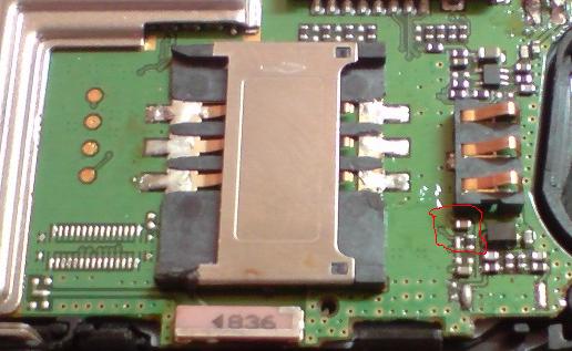

atilaro0ts Postado Agosto 20, 2010 Autor Compartilhar Postado Agosto 20, 2010 Soluçao - Depois de muito rodar e testar estes componentes (segue foto) via que os mesmo estavao dando continuidade a trilha correspondida, porem por duvida resolvi trocar os mesmos sendo assim obtive exito. Citar Link para o comentário Compartilhar em outros sites More sharing options...
Diogenes Neves Postado Agosto 20, 2010 Compartilhar Postado Agosto 20, 2010 atilaro0ts disse: Soluçao - Depois de muito rodar e testar estes componentes (segue foto) via que os mesmo estavao dando continuidade a trilha correspondida, porem por duvida resolvi trocar os mesmos sendo assim obtive exito. [ATTACH=CONFIG]12579[/ATTACH] Só complementando caso não obtenha sucesso ressolde ou preferencialmente troque o u103. Citar Link para o comentário Compartilhar em outros sites More sharing options...
