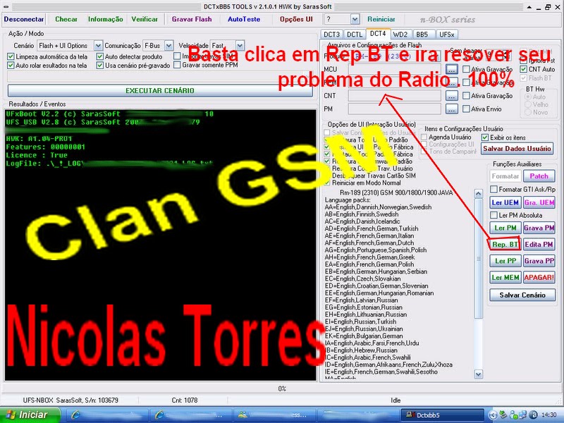

Nicolas Torres Postado Agosto 22, 2010 Compartilhar Postado Agosto 22, 2010 Oi amigos tem um aparelho 2310 qua quando coloca na radio ele so fica chiando e não pega radio já atualizei dei lipeza mais não deu nada gostaria de sabe o que fazer com esse aparelho para que ele volte a funciona a radio o cliente mim falo que ele perdeu o radio por causa de um desbloqueio ai atualizei mais não funciona , Amigo como percebi o problema desse ATC que vc citou foi causado após o desbloqueio(creio que ele era vivo) pra ter apresentado o esse defeito.. na N-Box HWK tem uma Opção que resolve seu problema ... Dê uma olhada na imagem que irei posta ,ira soluciona seu problema 100%.. Se for Util não esqueça de Clica em Obrigado.. Link para o comentário Compartilhar em outros sites More sharing options...
markim Postado Agosto 23, 2010 Autor Compartilhar Postado Agosto 23, 2010 eu tem tornado com hwk e tem fase mais da falha, Link para o comentário Compartilhar em outros sites More sharing options...
