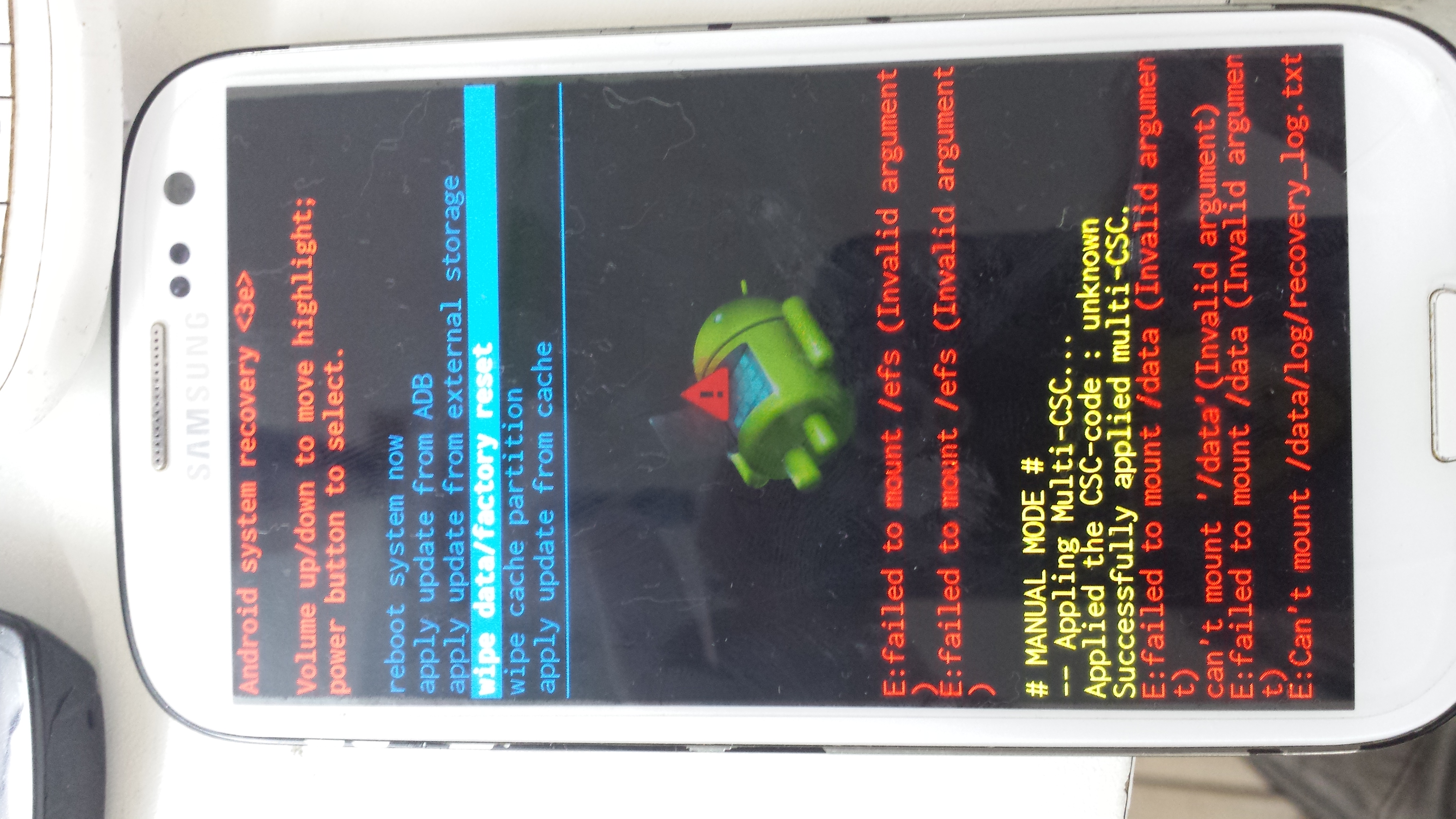

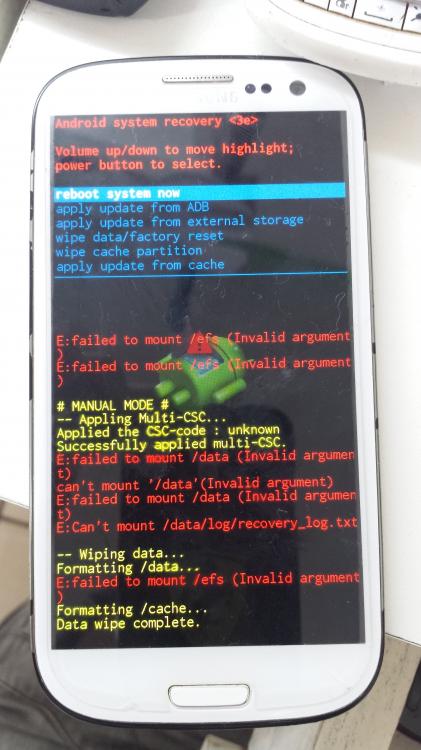

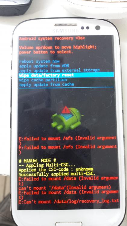

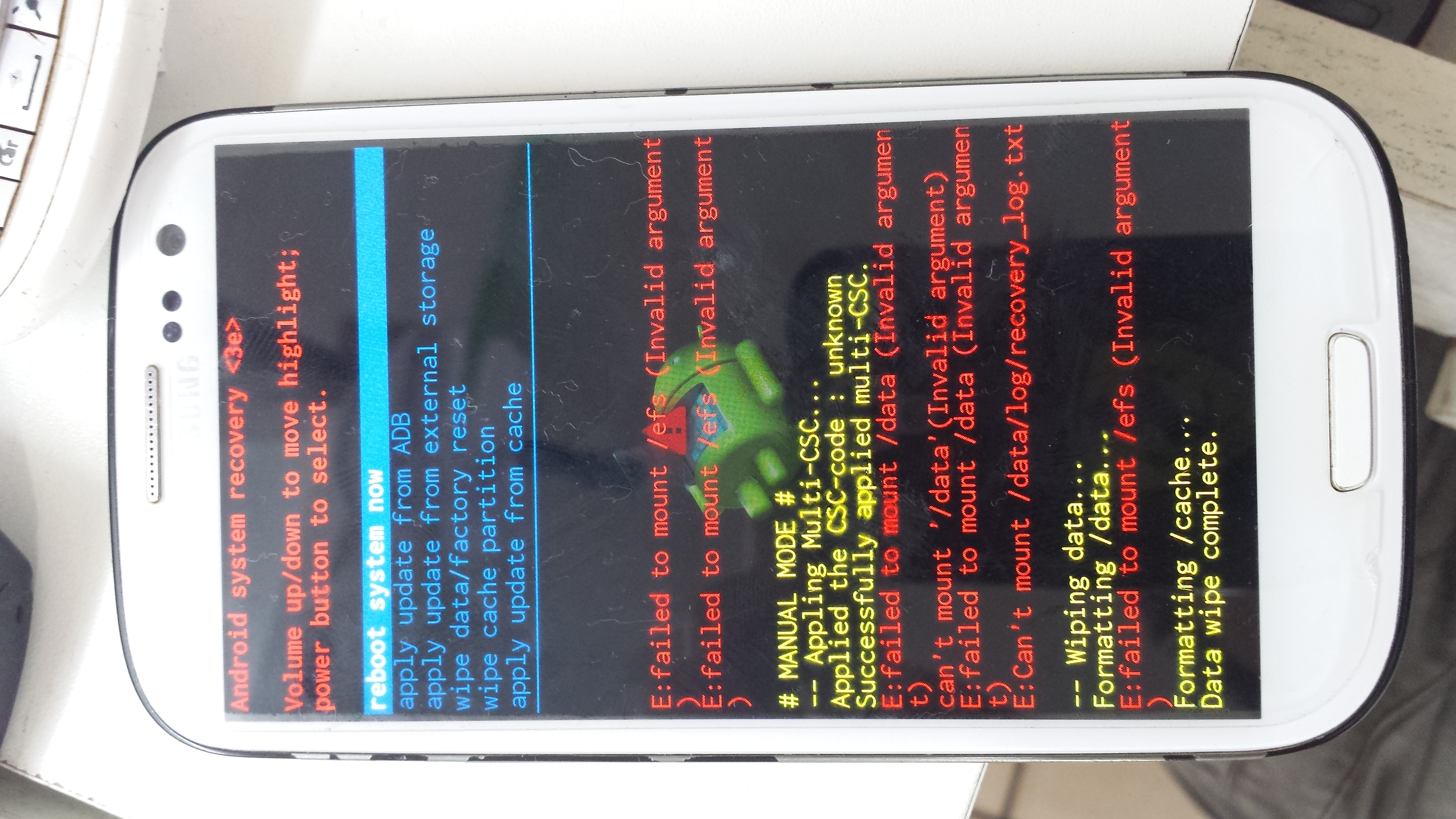

Pablo Morais Postado Setembro 17, 2015 Compartilhar Postado Setembro 17, 2015 Bom dia Senhor Tente colocar o aparelho em modo recovery e veja se quando for fazer o hard reset não vai dar algum erro com letras vermelhas...Se der post uma foto do erro para podermos analisar Citar Link para o comentário Compartilhar em outros sites More sharing options...
Alessandromarques Postado Setembro 17, 2015 Compartilhar Postado Setembro 17, 2015 se no som da animação inicial ele cortar o som quase no final é certeza absluta ser o EFS, ai basta procurar o efs repair na internet e passar com o odin e logo apos reparar o imei com uma box tipo z3x Citar Link para o comentário Compartilhar em outros sites More sharing options...
matheus_mazone Postado Setembro 17, 2015 Autor Compartilhar Postado Setembro 17, 2015 se no som da animação inicial ele cortar o som quase no final é certeza absluta ser o EFS, ai basta procurar o efs repair na internet e passar com o odin e logo apos reparar o imei com uma box tipo z3x isso fa esatamente isso Bom dia Senhor Tente colocar o aparelho em modo recovery e veja se quando for fazer o hard reset não vai dar algum erro com letras vermelhas...Se der post uma foto do erro para podermos analisar senhor moderador Pablo Morais ai esta as fotos parece que tem um erro no efs do atc como posso resolver isso poderia me ajudar Citar Link para o comentário Compartilhar em outros sites More sharing options...
