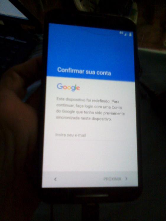

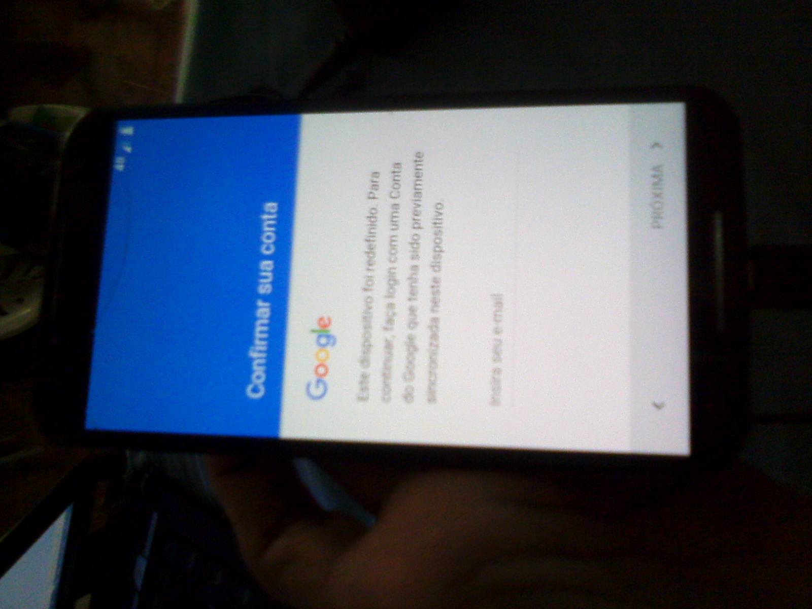

Jay OSJN Postado Setembro 18, 2015 Compartilhar Postado Setembro 18, 2015 Ola a todos bom to aqui com um moto x 2 travando nessa tela pedindo o email e senha d usuario Sei que muitos ta com esse problema A duvida é se alguem ja resolveu algum? vale lembrar que o bootloader dele ta bloqueado não tem como fazer downgrad desde ja agradeco Link para o comentário Compartilhar em outros sites More sharing options...

Jay OSJN Postado Setembro 21, 2015 Autor Compartilhar Postado Setembro 21, 2015 srrsbrendler n entendi muito be apart do ativar porq ele ta nesta tela observe na imagem mesmo com o wifi ativado quando tentei usar meu proprio email gmail valido volta p mesma tela me manda mais detalhes pode ser? desde ja agradeco Link para o comentário Compartilhar em outros sites More sharing options...
