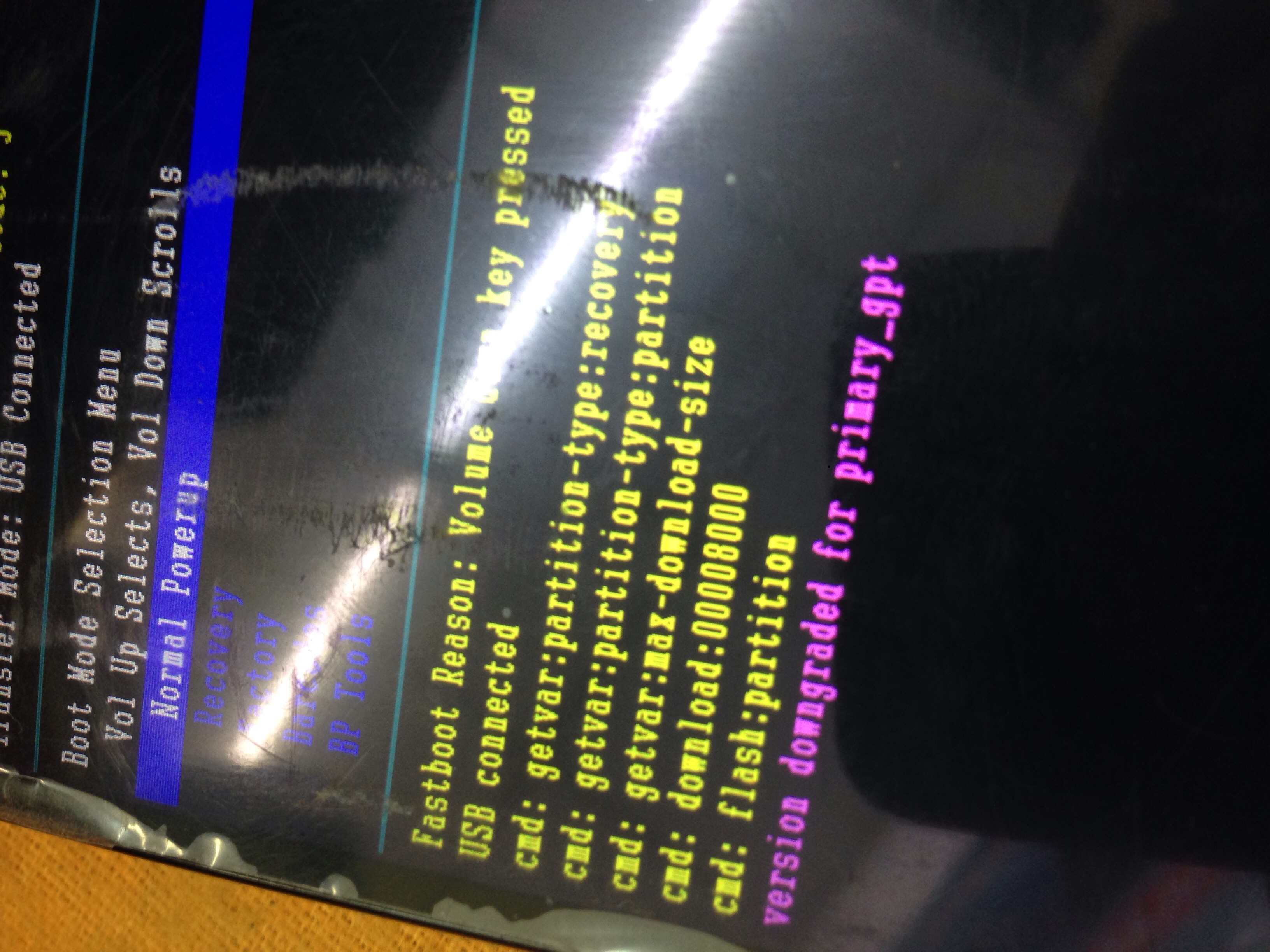

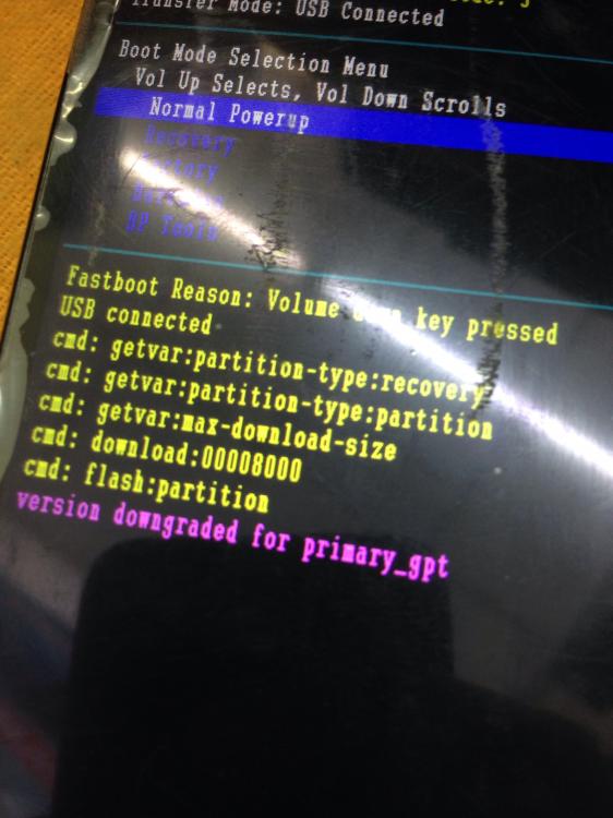

oTalDoDexxter Postado Setembro 19, 2015 Compartilhar Postado Setembro 19, 2015 esta na versao 5.0, Ja tentei fazer a flash via Fastboot por comando No CMD e nada Citar Link para o comentário Compartilhar em outros sites More sharing options...
Cristiano de Moraes Postado Setembro 19, 2015 Compartilhar Postado Setembro 19, 2015 Tente fazer usando este procedimento: http://www.clangsm.com.br/topic/63731-tutorial-de-flash-moto-g-2ª-geração-xt1068xt1069/ Thiago Snow reagiu a isso 1 Citar Link para o comentário Compartilhar em outros sites More sharing options...
oTalDoDexxter Postado Setembro 19, 2015 Autor Compartilhar Postado Setembro 19, 2015 Ja efetuei este tutorial e nao Obtive exito algum' Citar Link para o comentário Compartilhar em outros sites More sharing options...
Thiago Snow Postado Setembro 19, 2015 Compartilhar Postado Setembro 19, 2015 (editado) Complementando ao que o amigo Cristiano postou.Se possível nos de mais detalhes, você está com o bootloader desbloqueado? É fundamental que esteja, sem ele não obterá êxito.A imagem que o sr. postou é da tela de "Recovery", para aplicar a firmware é necessário está na tela de Fastboot (volume down + Power) caso seja uma stock rom.Se for instalar versão 5.1 além do bootloader desbloqueado, tem que instalar antes o CWM, ai sim conseguirá. Aguardamos e boa noite Editado Setembro 19, 2015 por Thiago Snow Aldinei Jose reagiu a isso 1 Citar Link para o comentário Compartilhar em outros sites More sharing options...

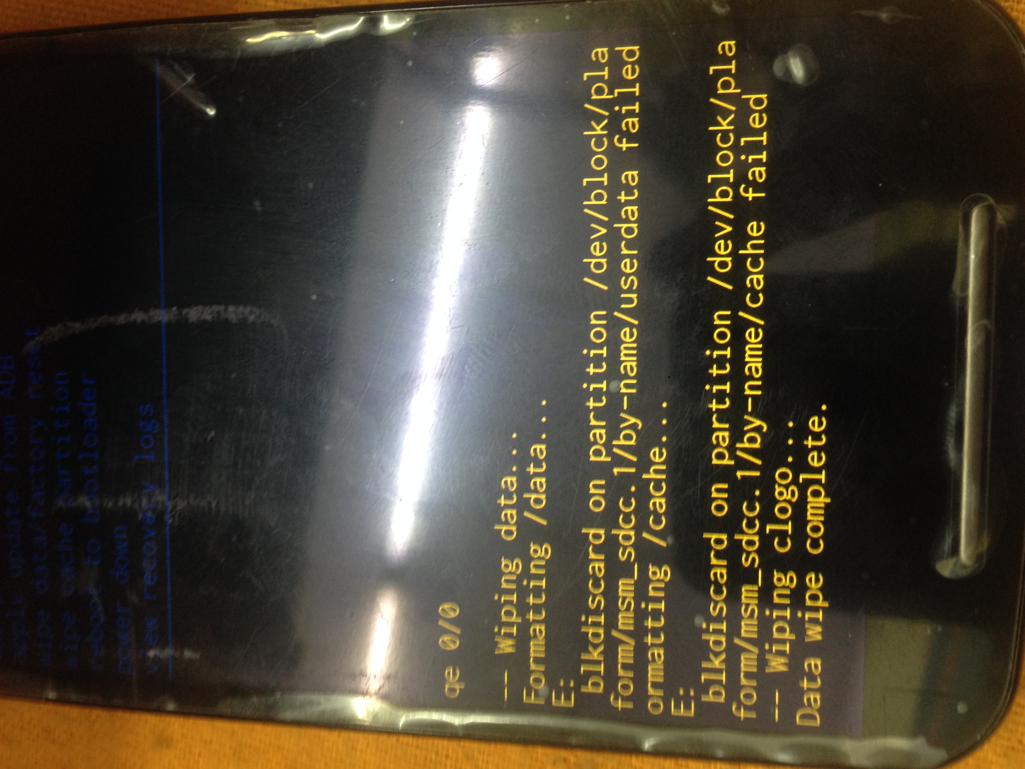

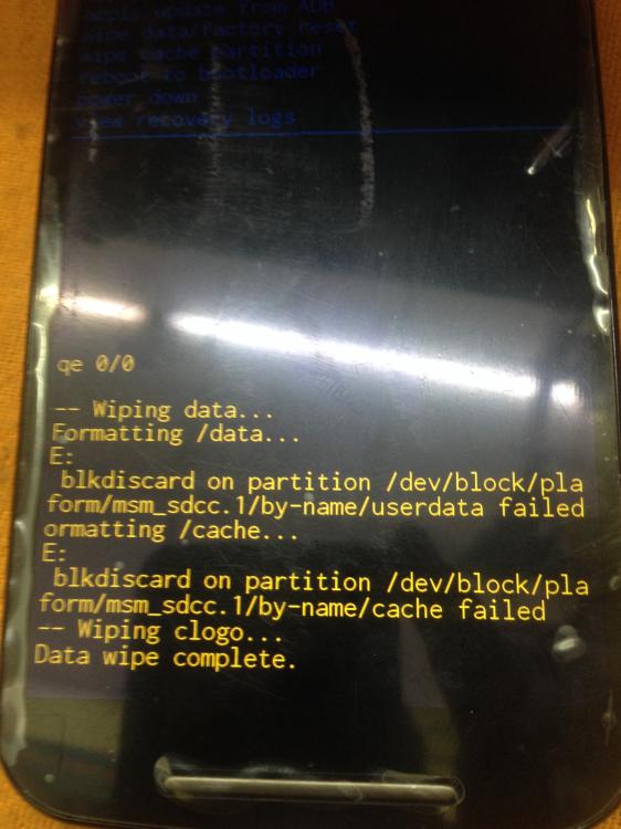

Rafael Vasconcelos Postado Setembro 19, 2015 Compartilhar Postado Setembro 19, 2015 Já peguei um com esse erro, não aceita a firmware e quando vai fazer wipe da esse erro, esse meu se não me engano não resetava, fiz todos processos q em um ATC normal voltava tranquilo, mas seu caso pode ser diferente. Citar Link para o comentário Compartilhar em outros sites More sharing options...
oTalDoDexxter Postado Setembro 19, 2015 Autor Compartilhar Postado Setembro 19, 2015 sim,bootloader desbloqueado, e fiz a flash na tela Fastboot como o amigo falou e nada a flash concluir tudo 'OKAY" Mas na hora de iniciar ele da "procedimento falhou" ja fiz isto com duas flash e fiz um moto g do mesmo modelo ontem e nao deu estes erros Citar Link para o comentário Compartilhar em outros sites More sharing options...
Aldinei Jose Postado Setembro 19, 2015 Compartilhar Postado Setembro 19, 2015 tente fazer om downgrade para 4.4.4 ai quando estiver terminado a flash nao reinicie va direto para o recovery e de um whipe reset ai depois se abrir o android voce tentab a atualizaçao Citar Link para o comentário Compartilhar em outros sites More sharing options...
Cristiano de Moraes Postado Setembro 19, 2015 Compartilhar Postado Setembro 19, 2015 David_Alves, o que acontecia com esses moto g quando pegou?? Se estava com tela azul ou com aquelas mensagens de erro do android dificilmente conseguirá resolver. Citar Link para o comentário Compartilhar em outros sites More sharing options...
oTalDoDexxter Postado Setembro 19, 2015 Autor Compartilhar Postado Setembro 19, 2015 Citar Link para o comentário Compartilhar em outros sites More sharing options...
Cristiano de Moraes Postado Setembro 19, 2015 Compartilhar Postado Setembro 19, 2015 Desista David_Alves, isso é problema na EMMC do aparelho, até agora não existe uma solução para isso. Citar Link para o comentário Compartilhar em outros sites More sharing options...
oTalDoDexxter Postado Setembro 19, 2015 Autor Compartilhar Postado Setembro 19, 2015 tente fazer om downgrade para 4.4.4 ai quando estiver terminado a flash nao reinicie va direto para o recovery e de um whipe reset ai depois se abrir o android voce tentab a atualizaçao Nao é possivel fazer downgrade Desista David_Alves, isso é problema na EMMC do aparelho, até agora não existe uma solução para isso. já to desistindo ja Citar Link para o comentário Compartilhar em outros sites More sharing options...
Cristiano de Moraes Postado Setembro 19, 2015 Compartilhar Postado Setembro 19, 2015 Temos vários tópicos sobre isso no fórum, nenhum com solução. Veja: Citar Link para o comentário Compartilhar em outros sites More sharing options...
