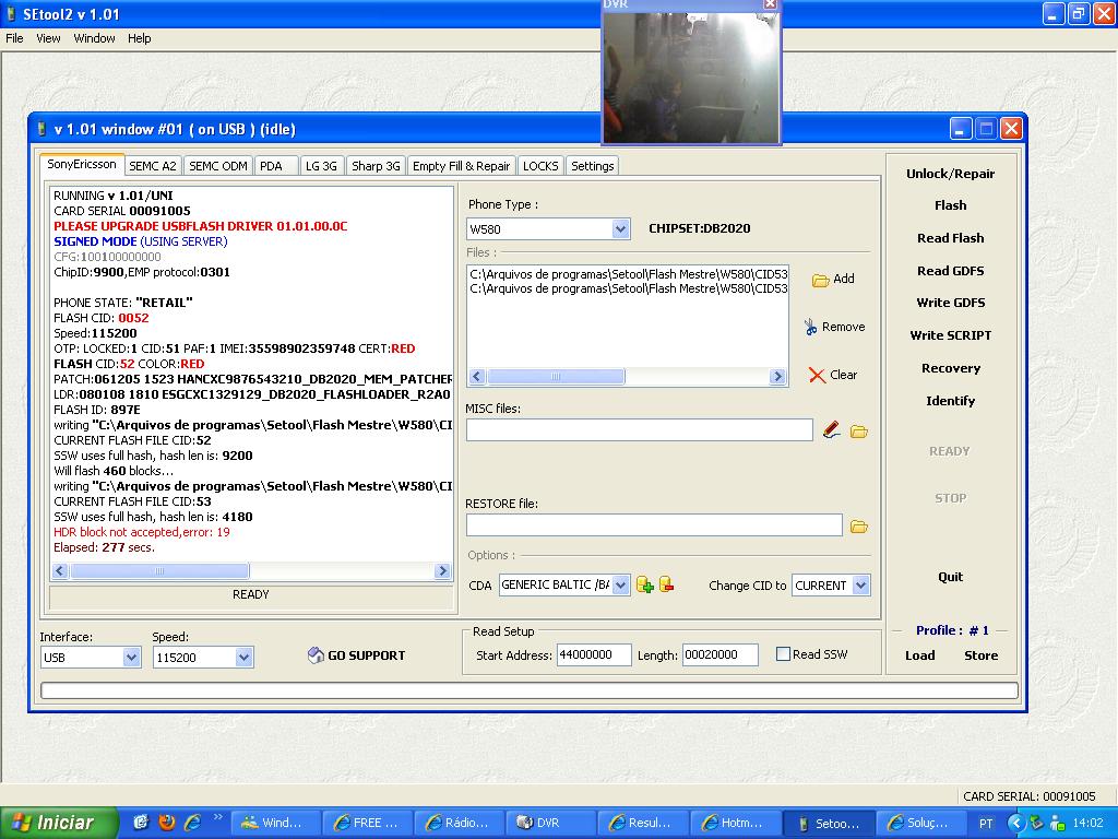

heriveltonpinto Postado Dezembro 4, 2010 Compartilhar Postado Dezembro 4, 2010 é amigo ja fiz de tudo mais ele nao acieta o chip nao nem o de origem nem os outros Citar Link para o comentário Compartilhar em outros sites More sharing options...
Wellington Maciel™ Postado Dezembro 4, 2010 Compartilhar Postado Dezembro 4, 2010 é amigo ja fiz de tudo mais ele nao acieta o chip nao nem o de origem nem os outros Faça a leitura do aparelho e me mande Print. Obs: a leitura se faz clicando em "Identify" segurando tecla "c" do ATC conecte o cabo usb. Preciso ver o CID,Versão flash, e se pede alguma restauração!! (antes de postar apague o serial da sua box e o imei do aparelho.) Aguardo. Citar Link para o comentário Compartilhar em outros sites More sharing options...
Diego Macedo Postado Julho 27, 2011 Compartilhar Postado Julho 27, 2011 estou com um W580 não apos reparar GDFS Não aceita Nenhum chip nem o chip Curinga já fiz todos os procedimentos que existe. No forum uso a versão da setool v1.1099 Citar Link para o comentário Compartilhar em outros sites More sharing options...
