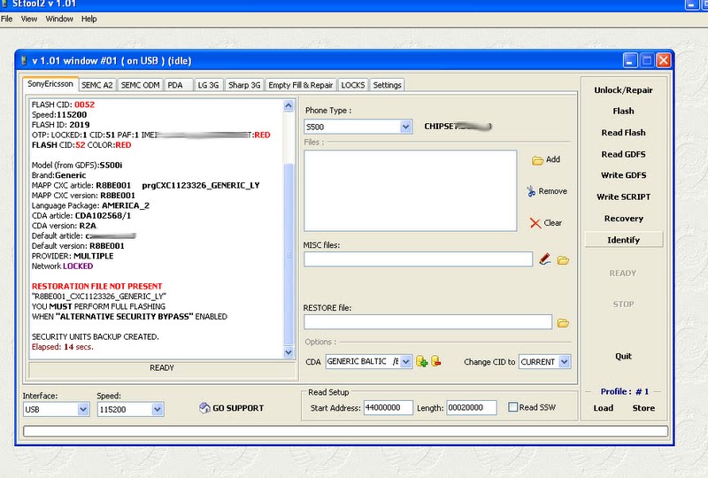

Nicolas Torres Postado Agosto 31, 2010 Compartilhar Postado Agosto 31, 2010 Amigos do forum tô com um S500i pra desbloquear que ta me dando uma dor de cabeça danada.. Quando o procedimento de desbloqueio é realizado ele morre ai só com FLAHS pra ele volta dinovo.. Fiz o desbloqueio dele da seguinte forma.. 1- marquei a opção 1,2 e 6.. 2- exclui o execultor.. 3- marquei 1 e unlock. 4-1,2,3 e onlock. 5- por ultimo marquei 3 e onlock. O ATc morreu ai só volta com Flash.. O que será que estou fazendo de errado amigos? Alguma solução? desde já agradeço a Todos.. Link para o comentário Compartilhar em outros sites More sharing options...

Nicolas Torres Postado Agosto 31, 2010 Autor Compartilhar Postado Agosto 31, 2010 Poste a leitura que arrumo para vc. Ai amigo o print screen.. Link para o comentário Compartilhar em outros sites More sharing options...
Novas - Clan SOFT Postado Agosto 31, 2010 Compartilhar Postado Agosto 31, 2010 Coloque o anexo na pasta Setool/rest Lembrando que vc baixa mais de 1000 restores no tópico abaixo e compactado por mim, depois baixe ele. http://www.clangsm.com.br/vb/setool3-box-laser-team/555-arquivos-de-restaura%E7%E3o-setool3-rest.html#post16764 R8BE001_CXC1123326_GENERIC_LY.zip Link para o comentário Compartilhar em outros sites More sharing options...
