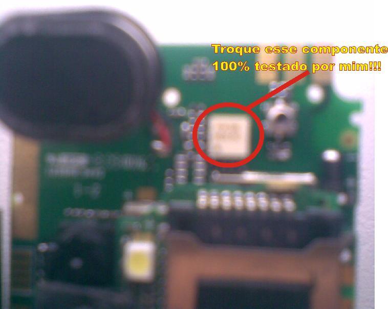

Danilo A. Santos Postado Setembro 1, 2010 Compartilhar Postado Setembro 1, 2010 Amigos, Quando o E71 estiver com interferencias no fone ( barulhos semelhantes a microfonia), basta fazera troca desse componente: Link para o comentário Compartilhar em outros sites More sharing options...
nandinhoaz Postado Maio 30, 2011 Compartilhar Postado Maio 30, 2011 Amigos, Quando o E71 estiver com interferencias no fone ( barulhos semelhantes a microfonia), basta fazera troca desse componente: mano a dica é boa, mas, as placas de e71 mudam muito, aqui mesmo não encontrei esse componente em dois tipos de placa... att abraço Link para o comentário Compartilhar em outros sites More sharing options...

dsimitan Postado Julho 12, 2011 Compartilhar Postado Julho 12, 2011 pois é.. mas é uma solução que não soluciona então! to com o mesmo problema e na minha placa não tem esse componente também! e aih.. não pode mais criar nenhum tópico no fórum com esse assunto pq ta "solucionado"? Link para o comentário Compartilhar em outros sites More sharing options...
Ronysat-PB Postado Julho 12, 2011 Compartilhar Postado Julho 12, 2011 pois é.. mas é uma solução que não soluciona então! to com o mesmo problema e na minha placa não tem esse componente também! e aih.. não pode mais criar nenhum tópico no fórum com esse assunto pq ta "solucionado"? Essa dica é indica, para a placa que tem esse componente, se a sua não tem, não vai servir! No caso do seu troque o microfone, lembrando que deve insolar a parte de baixo, para não ficar com interferência, e faça o teste. Se não dê certo faça uma pesquisa do assunto, se não encontra nada relacionado a ele, abra um tópico que vamos ajudar. Boa Sorte. Tópico muito antigo. Link para o comentário Compartilhar em outros sites More sharing options...
