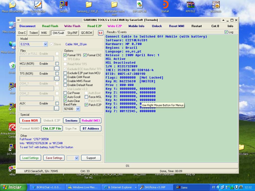

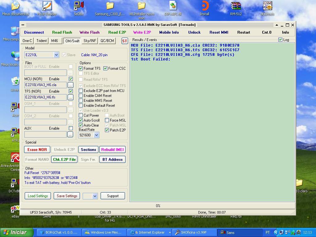

elite celular Postado Setembro 6, 2010 Compartilhar Postado Setembro 6, 2010 estou com um e2210l q fica piscando a tela inicial direto, consigo ler o atc entra em boot nolmal só q na hora de aplicar a flsah darerro de boot já baixei varias flash e não consigo aplicar alguem sabe o q pode está acontecendo? Citar Link para o comentário Compartilhar em outros sites More sharing options...
Diego Silva™ Postado Setembro 6, 2010 Compartilhar Postado Setembro 6, 2010 elite celular disse: estou com um e2210l q fica piscando a tela inicial direto, consigo ler o atc entra em boot nolmal só q na hora de aplicar a flsah darerro de boot já baixei varias flash e não consigo aplicar alguem sabe o q pode está acontecendo? Caro amigo post um ( Print ) do erro para que possamos analisar melhor ! aguardo... Citar Link para o comentário Compartilhar em outros sites More sharing options...
elite celular Postado Setembro 6, 2010 Autor Compartilhar Postado Setembro 6, 2010 segue amigo as printe's! Citar Link para o comentário Compartilhar em outros sites More sharing options...
Diego Silva™ Postado Setembro 6, 2010 Compartilhar Postado Setembro 6, 2010 elite celular disse: [ATTACH=CONFIG]12964[/ATTACH][ATTACH=CONFIG]12963[/ATTACH]segue amigo as printe's! Caro amigo, refaça o procedimento deixe somente o cabo conectado ao ATC e sem a bateria quando clicar em Write Flash insira a bateria e precione power Aguardo... Citar Link para o comentário Compartilhar em outros sites More sharing options...
Vicentecell Postado Setembro 6, 2010 Compartilhar Postado Setembro 6, 2010 Amigo vc passa uma flech de cada vez, eu ja fiz e deu certo. Citar Link para o comentário Compartilhar em outros sites More sharing options...
elite celular Postado Setembro 6, 2010 Autor Compartilhar Postado Setembro 6, 2010 já fiz esses teste não tive sucesso, mas alguma dica dos amigos? Citar Link para o comentário Compartilhar em outros sites More sharing options...
Everton Lima® Postado Setembro 7, 2010 Compartilhar Postado Setembro 7, 2010 Tente aplicar uma eeprom boa no atc . Depois a flash Tente clicar primeiro em flash depois coloque o aparelho no cabo sem bateria Citar Link para o comentário Compartilhar em outros sites More sharing options...
Vinicius Assunçao Postado Setembro 7, 2010 Compartilhar Postado Setembro 7, 2010 elite celular disse: já fiz esses teste não tive sucesso, mas alguma dica dos amigos? Amigo começe do Zero, 1º Erase ( Obs .Ira toda zera a memoria do atc ) 2º Flash 3º Unlock Boa sorte Citar Link para o comentário Compartilhar em outros sites More sharing options...

marcos felipe Postado Dezembro 12, 2012 Compartilhar Postado Dezembro 12, 2012 Amigo tenta dar um limpeza de leve na sua placa depois tenta rodar a flash conecta o aparelho sem a bateria clica em write flash quando pedir bateria vc coloca a bateria obs: " as vezes se a bateria não estiver bem carregada a flash da erro" boa sorte. Citar Link para o comentário Compartilhar em outros sites More sharing options...
