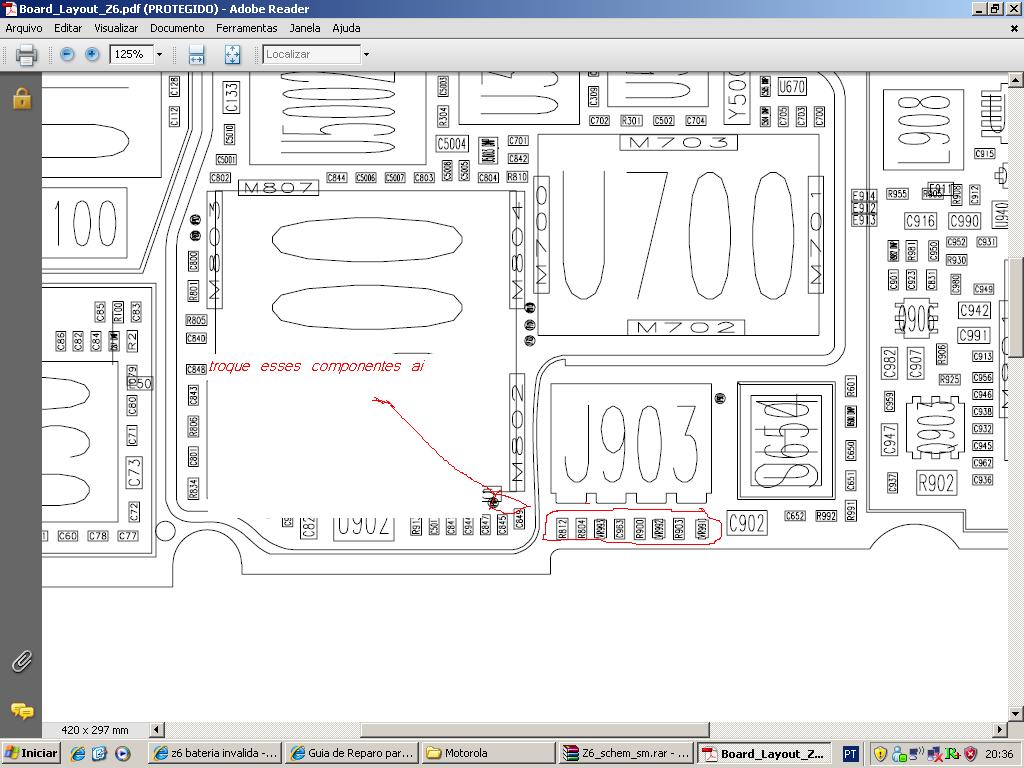

smart1 Postado Setembro 9, 2010 Compartilhar Postado Setembro 9, 2010 amigo tente esse procedimento vc tambem pode tentar fazer um software Citar Link para o comentário Compartilhar em outros sites More sharing options...
