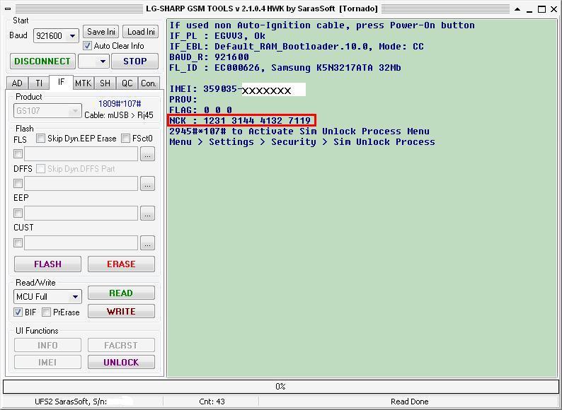

Carpedim Postado Setembro 11, 2010 Compartilhar Postado Setembro 11, 2010 Procedimento de desbloqueio GS107,GS100,GS101..,GS108 Pela HWK Abra o programa UFSX 2.0.1.4 ou superior Clique em Conecte Selecione a guia IF e selecione o modelo à ser desbloqueado Conecte o cabo no aparelho e na UFSX ( é comum o aparelho ligar ) Clique em BOOT de aguarde a leitura dos codigos Desconecte o aparelho coloque a bateria e ligue-o com o sim card da operadora de origem Digite 2945#*107# para acessar o menu de desbloqueio ou entre em : Menu > Configuraçoes > Segurança > desbloqueio SIM > Digite o còdigo NCK gerado pelo programa PRONTO so testar com um chip de outra operadora! Citar Link para o comentário Compartilhar em outros sites More sharing options...

Sanmyo Postado Fevereiro 12, 2011 Compartilhar Postado Fevereiro 12, 2011 Gostaria de saber se alguém conseguiu fazer esse procedimento com sucesso no modelo GS107a da VIVO, estou com uns tres na minha bancada zero de fábrica que simplesmente não conseguem fazer a leitura. Amigo, eu mesmo fiz uns 4 aqui na loja ainda nessa semana, todos vivo utilizando o cabo gs102... Se você não está conseguindo fazer a leitura, pode ser por conta do cabo não estar bem feito, ou o cabo ser para a Vygis. Os cabos para HWK e Vygis não são compatíveis. Faça o procedimento sem bateria Citar Link para o comentário Compartilhar em outros sites More sharing options...
