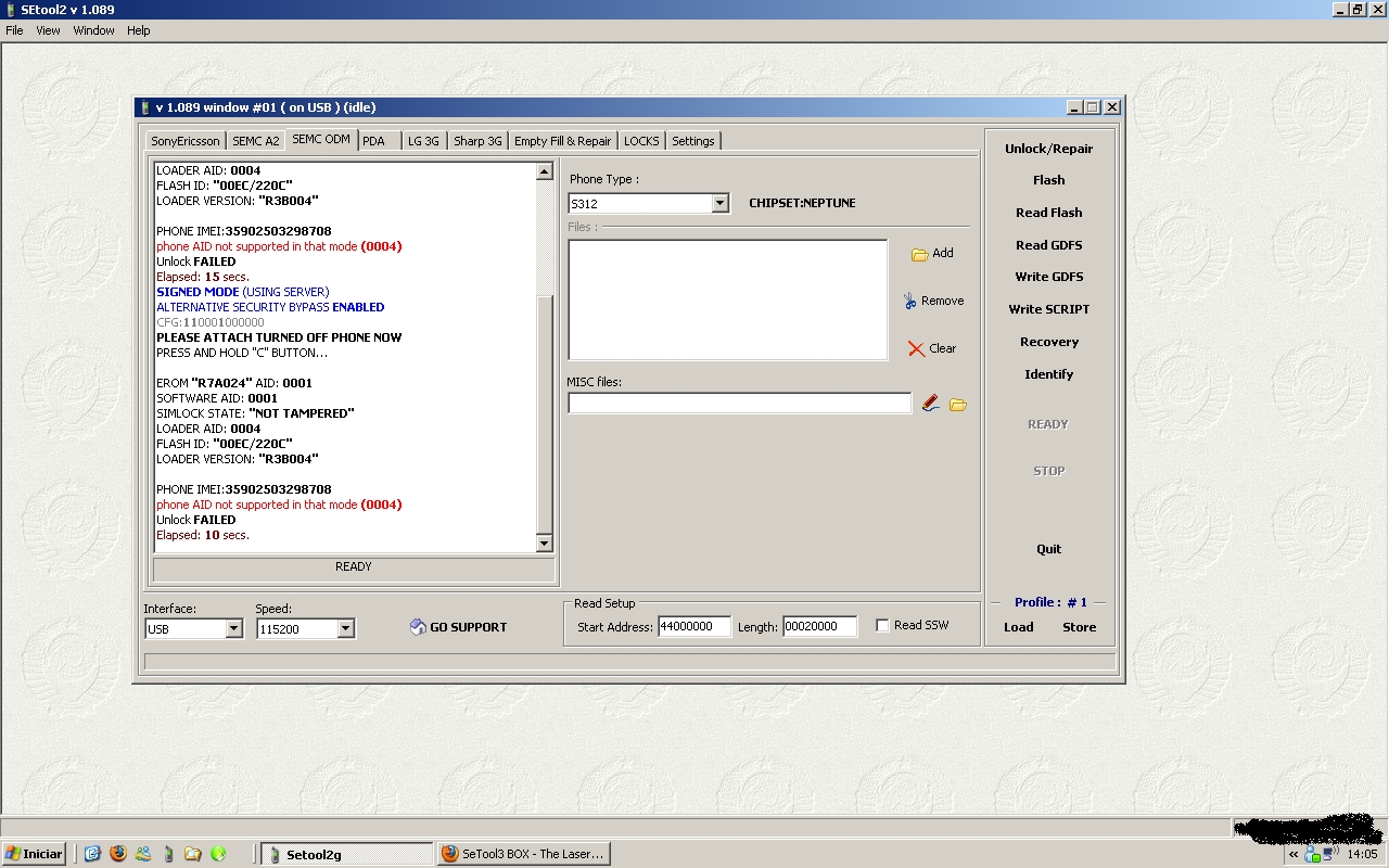

magnetocell Postado Setembro 13, 2010 Compartilhar Postado Setembro 13, 2010 Estou com um sony s312 para desbloqueio mas so esta apresentando este erro ja marquei outras opções sem ser a 1- 2 e so erro "phone AID not supported in that mode (0004)" Se alguem poder ajudar agradeço deste ja. Link para o comentário Compartilhar em outros sites More sharing options...

magnetocell Postado Setembro 14, 2010 Autor Compartilhar Postado Setembro 14, 2010 O erro e este ai na imagem mesmo marcando as opçoes 1 e 2, e ja tentei com logs e marcando outras opçoes e nada. Link para o comentário Compartilhar em outros sites More sharing options...
Vinicius Assunçao Postado Setembro 14, 2010 Compartilhar Postado Setembro 14, 2010 O erro e este ai na imagem mesmo marcando as opçoes 1 e 2, e ja tentei com logs e marcando outras opçoes e nada. E intrigante pois AID004 so com logs masi o Sr ja tentou com logs correto? verificou se oservido esta ON? Link para o comentário Compartilhar em outros sites More sharing options...

magnetocell Postado Setembro 29, 2010 Autor Compartilhar Postado Setembro 29, 2010 Agradeço a todos que me ajudou, eu conseguiu resolver pela seetool mesmo marcando as Opçoes 1 e 6 mas infelismente esta erro final 004 so via log e gasta 2 logs. Problema resolvido agradeço a todos.. Link para o comentário Compartilhar em outros sites More sharing options...
