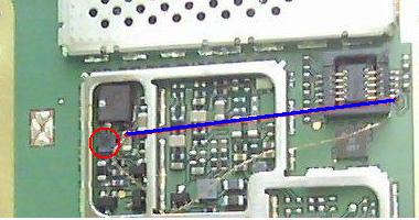

rocha_apc Postado Novembro 27, 2010 Compartilhar Postado Novembro 27, 2010 Caro amigo, Faça uma ressoldagem no controlador teclado. ele fica logo abaixo conector LCD, ( peça quadrada espelhada ) Aguardo... Caro amigo, estou com um 1208 que molhou e tb nao ligava, fiz esse procedimento indicado acima e deu certo voltou a ligar, mas acontece o seguinte, os dois leds do teclado ficam piscando como se estivesse em curto mas as teclas funcionam normal e o lcd fica bem fraco quase apagado, e agora qual procedimento realizo, obrigado Citar Link para o comentário Compartilhar em outros sites More sharing options...
soaresf Postado Novembro 27, 2010 Compartilhar Postado Novembro 27, 2010 Parceiro volte a fazer uma boa desoxidação e uma resoldagem que vc consegue reverter esse quadro, o display quase apagado é consequencia dos leds do teclado tarem com esse "curto". Citar Link para o comentário Compartilhar em outros sites More sharing options...
Felipe Pessoa Postado Novembro 28, 2010 Compartilhar Postado Novembro 28, 2010 Boa noite sr. Rocha tente substituir os leds coso não os mesmo fassa este jamper [OCULTAR][/OCULTAR] Citar Link para o comentário Compartilhar em outros sites More sharing options...
