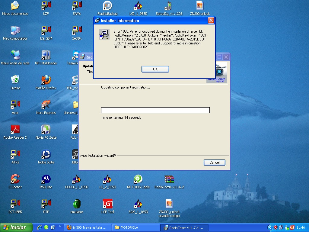

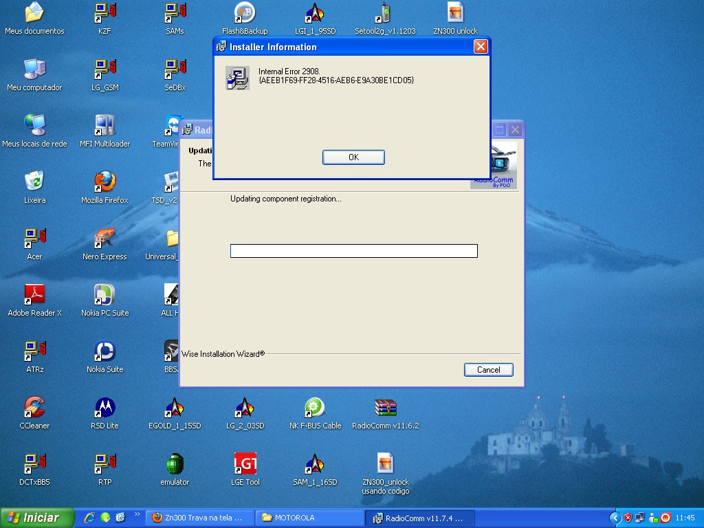

Diego Macedo Postado Dezembro 21, 2011 Postado Dezembro 21, 2011 no meu caso da este erro quando vou instalar Citar
Etinho Postado Dezembro 21, 2011 Postado Dezembro 21, 2011 no meu caso da este erro quando vou instalar Amigo você instalou o Net Framework? Citar
