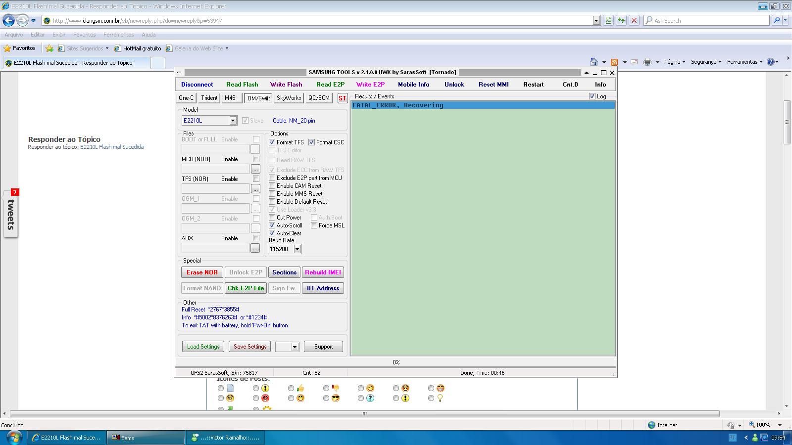

mairipa Postado Setembro 14, 2010 Postado Setembro 14, 2010 Olá amigos dos Clan ! Venho aqui dizer que venho enfrentando alguns problemas quando uso HWK... 1º Pela segunda vez ao tentar fazer uma atualização de software depois de dar um ERASE aparelho não liga mais aparelhos da Aba OM/SWIFT F250 e um E2210L 2ºNão consigo usar a função READ E2P acusa erro FATAL_ERROR Recovering
Luiz Valente Postado Setembro 14, 2010 Postado Setembro 14, 2010 Olá amigos dos Clan ! Venho aqui dizer que venho enfrentando alguns problemas quando uso HWK... 1º Pela segunda vez ao tentar fazer uma atualização de software depois de dar um ERASE aparelho não liga mais aparelhos da Aba OM/SWIFT F250 e um E2210L 2ºNão consigo usar a função READ E2P acusa erro FATAL_ERROR Recovering pode informar com qual cabo está utilizando por gentileza colega?

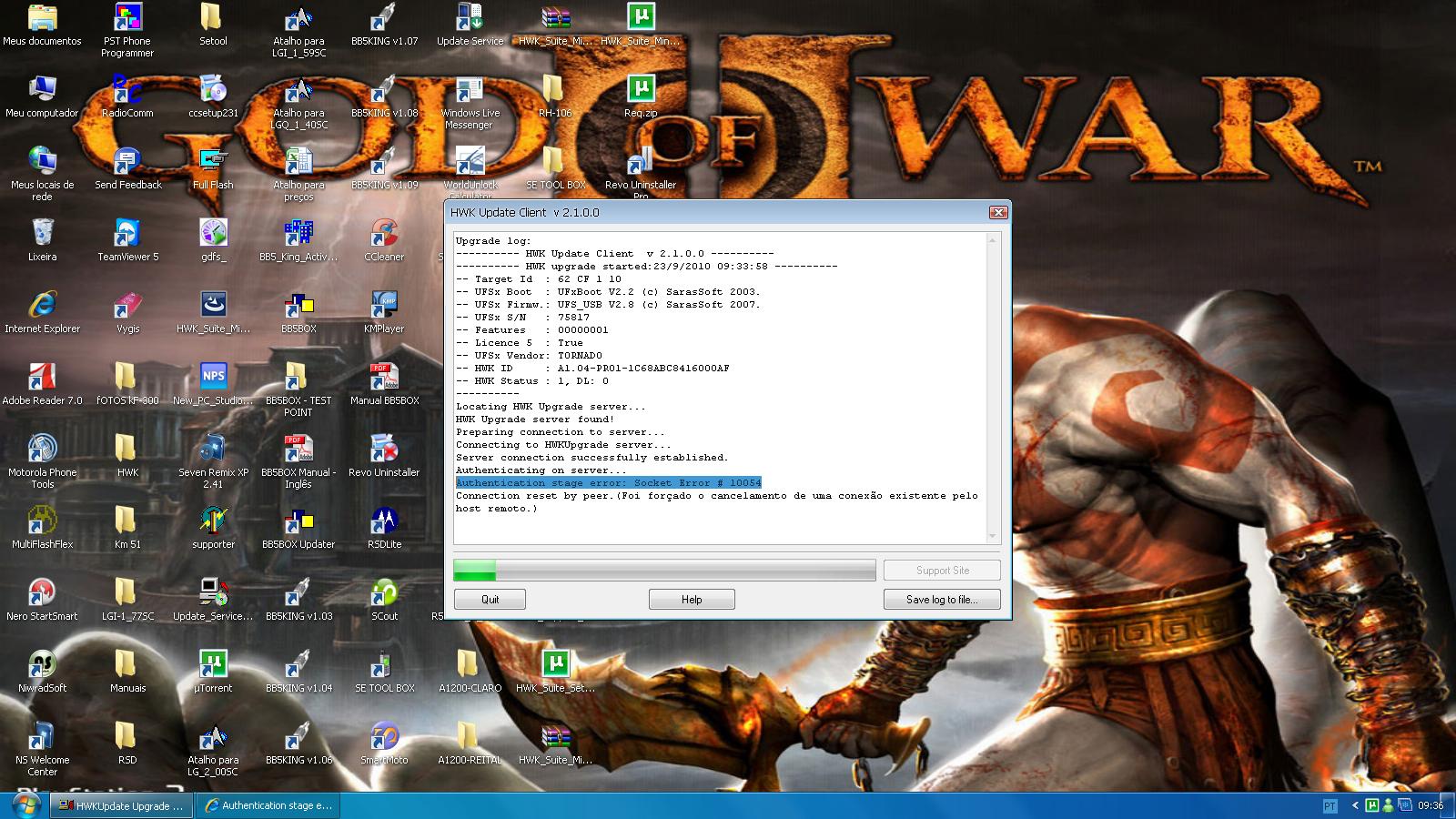

mairipa Postado Setembro 23, 2010 Autor Postado Setembro 23, 2010 Eai meu amigo vlw todas dicas ai cara to aqui tentando resolver isso ! Na hora de atualizar esta dando erro conforme o print . Não sei bem o que se tarta se puder dar mais uma força ai amigos um forte abraço a todos ...
Josenilton Lisboa Postado Setembro 23, 2010 Postado Setembro 23, 2010 Aguarde um prazo minimo de 72hrs para o senhor tentar novamente. Administração clan gsm.

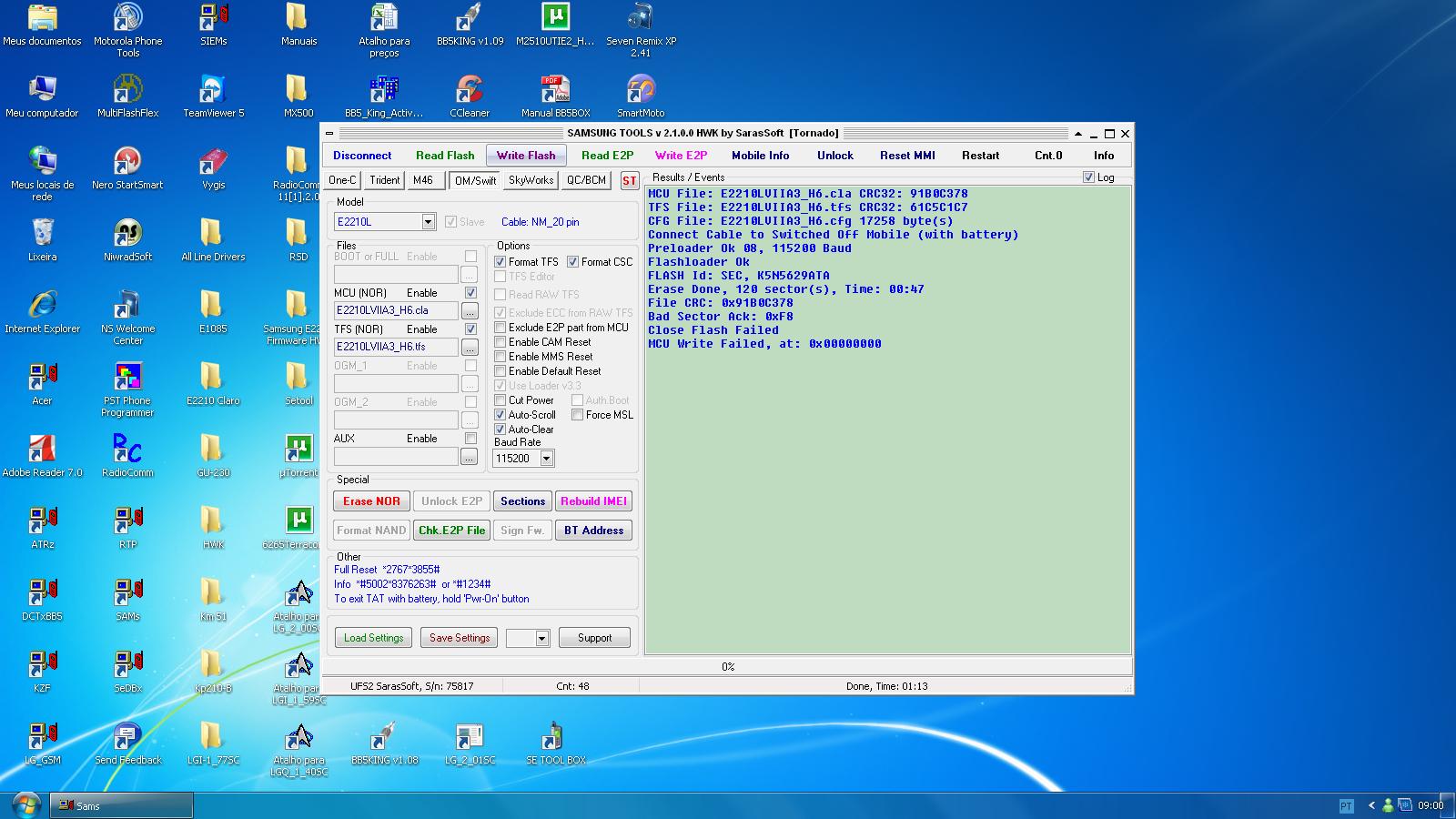

mairipa Postado Setembro 27, 2010 Autor Postado Setembro 27, 2010 Eai amigos volto a postar aqui para dizer que após o periodo de 72 horas de espera a atualização foi concluida com sucesso ! Quero agradecer a todos amigos pela ajuda !!!!!!!!!!! Obrigado Agora ainda não consegui finalizar a flash ela começa de boa mas as vezes com 3% 5% 14% 73% ela para e não finaliza a aplicação ! estou com duvida se não pode ser o cabo? O que vocês acham será cabo? as luzes do box TX e RX piscam na hora da flash e depois param ! MCU Write Failed, at: 0x00140000
Josenilton Lisboa Postado Setembro 27, 2010 Postado Setembro 27, 2010 Diga para nós que aparelho está dando este erro? Qual procedimento usado? Onde baixou este arquivos ? Administração clan gsm.
mairipa Postado Setembro 27, 2010 Autor Postado Setembro 27, 2010 Aparelho Samsung E2210L Procedimento: -ERASE NOR -WRITE FLASH Arquivo baixado do support .
Josenilton Lisboa Postado Setembro 27, 2010 Postado Setembro 27, 2010 Aparelho Samsung E2210L Procedimento: -ERASE NOR -WRITE FLASH Arquivo baixado do support . Use essa flash tente fazer a mesma sem bateria. Arquivo. http://www.clangsm.com.br/vb/m%F3dulo-hwk/291-arquivos-flash-samsung-gsm-para-hwk-15.html Administração clan gsm
mairipa Postado Setembro 29, 2010 Autor Postado Setembro 29, 2010 Amigos após varias ajudas de todos vocês venho registar o sucesso !!! Aparelho 100% Box agora funcionando perfeitamente !!! Aparelho completou flash também !!! Procedimento feito para atualização : - ERASE NOR -WRITE FLASH (Baud Rate= 115200) Com bateria -FLASH utilização esta mesma postado acima pelo GRANDE AMIGO " LORO" Parábens CLAN ...
