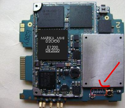

atilaro0ts Postado Setembro 20, 2010 Compartilhar Postado Setembro 20, 2010 Verifique essas componentes marcados ai na foto resolde ou troque Citar Link para o comentário Compartilhar em outros sites More sharing options...

maelson Postado Abril 1, 2011 Compartilhar Postado Abril 1, 2011 Amigo me ajude, onde fica memso essa conexão da antena na placa do SE W580i, eu procurei mas não consegui encontrar, agradeço se puder me ajudar!!! Citar Link para o comentário Compartilhar em outros sites More sharing options...
Reginaldo SanTana™ Postado Abril 1, 2011 Compartilhar Postado Abril 1, 2011 Amigo me ajude, onde fica memso essa conexão da antena na placa do SE W580i, eu procurei mas não consegui encontrar, agradeço se puder me ajudar!!! Amigo aqui esta: Citar Link para o comentário Compartilhar em outros sites More sharing options...
