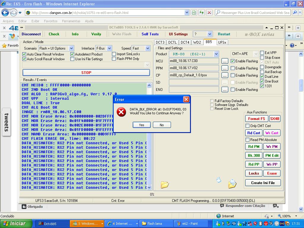

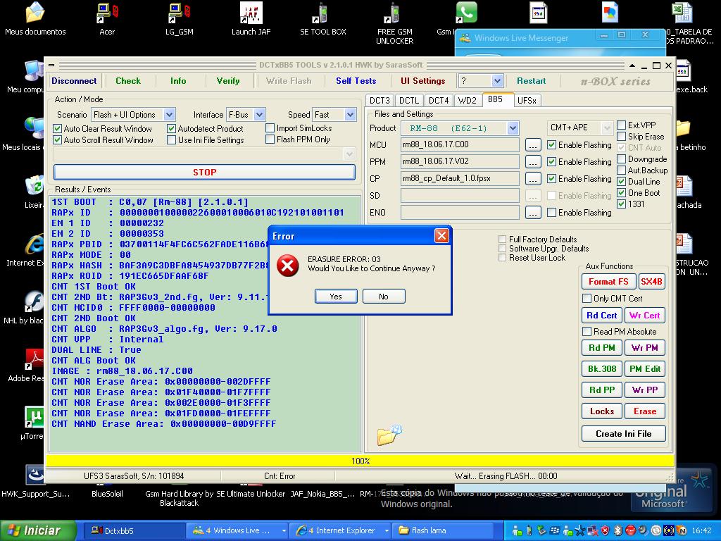

lamarque Postado Setembro 21, 2010 Postado Setembro 21, 2010 amigos estou com e62 aki na minha assistencia rm-88 q nao ligava ao tentar aplicar flash esta dando um erro segue o anexo. obs flash aplicada pela hwk Citar
Petterson Boeno Postado Setembro 21, 2010 Postado Setembro 21, 2010 Amigo faça o teste com um outro cabo. Comigo ja aconteceu com N73, e o problema era apenas o cabo. Citar
lamarque Postado Setembro 21, 2010 Autor Postado Setembro 21, 2010 Amigo faça o teste com um outro cabo. Comigo ja aconteceu com N73, e o problema era apenas o cabo. ok vo testar jaja posto resulados Citar
lamarque Postado Setembro 21, 2010 Autor Postado Setembro 21, 2010 ok vo testar jaja posto resulados nada amigo continua o msmo erro Citar
reiseb Postado Setembro 24, 2010 Postado Setembro 24, 2010 Pode ser a mola de algum pino do cabo ou alguma sujeira na pinagem da PCB. Verifique também se os arquivos do pacote de instalação da "flash" não estão corrompidos ( já aconteceu comigo num E62) ou ainda se está efetuando algum downgrade de MCU, fato que ocasiona alguns erros de "runtime" na solução de reparo. Espero ter ajudado. Eder. Citar
