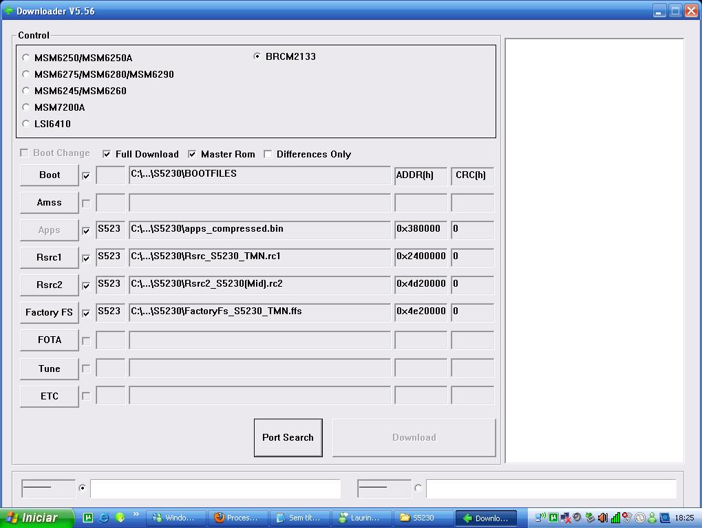

Sensey Postado Setembro 23, 2010 Autor Postado Setembro 23, 2010 Ai amigo o printe com os arquivos que est usando,eu faço como ary ensina no tutorial,seleciono tudo e arrato pra dentro do softwere ai cada um vai automatico pros seus determinados lugares,depois clico em port search e nao acontesse nada,tento colocar ele em modo dowloadmas nao entra, volume para baixo + botao da camera + botao power segue a baixo o print
Vinicius Assunçao Postado Setembro 23, 2010 Postado Setembro 23, 2010 Ai amigo o printe com os arquivos que est usando,eu faço como ary ensina no tutorial,seleciono tudo e arrato pra dentro do softwere ai cada um vai automatico pros seus determinados lugares,depois clico em port search e nao acontesse nada,tento colocar ele em modo dowloadmas nao entra, volume para baixo + botao da camera + botao power segue a baixo o print 1° coloque o atc em modo dowload .. 2° ao enves de por o arquivo apps coloque ele em amss depois conecte o atc em modo dowload nao precisa clica em port seach aocoloca o cabo em modo dowload ele encontrara e acendera a aba Dowload.ai eso clica e aguarda Boa sorte
jazzwilly Postado Setembro 24, 2010 Postado Setembro 24, 2010 Oi, pelo que entendi, o senhor nao consegue colocar ele em modo download. Isso acontece porque tem o boot danificado,. como o senhor mencionou que possue a Z3box so tem que fazer a reparaçao de boot com essa ferramenta. 1. Selecciona a porta com emulada pela box. 2. Seleciona o modelo s5230 3. Clique no icone que tem escrito BOOT ao mesmo tempo manten segura a tecla de liga/desliga. 4. No final do processo aparece amensagem de boot reparado com sucesso. Depois disso ja pode colocar o seu celular em modo download (vol - + camera + lig/des). Uma vez feito isso e so passar uma flash. P.D.: o cabo utilizado e o cabo usb
