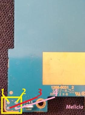

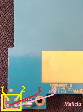

melicia Postado Outubro 2, 2015 Compartilhar Postado Outubro 2, 2015 OLÁ A TODOS Como posso colocar um microfone universal neste modelo sony xperia SP C5303 localiza os pinos ou esquema elétrico. min ajude... Citar Link para o comentário Compartilhar em outros sites More sharing options...
Orivaldo Antonio Rossi Postado Maio 15, 2016 Compartilhar Postado Maio 15, 2016 boa tarde solde um componente de 1.15k,(pode ser de até mais) no pino 2 e 4.pegue um microfone LG convencional solde nos pontos 1 e 2 da foto acima e é só montar que fica ok,obs:o numero 3 fica sem utilidade. Citar Link para o comentário Compartilhar em outros sites More sharing options...
