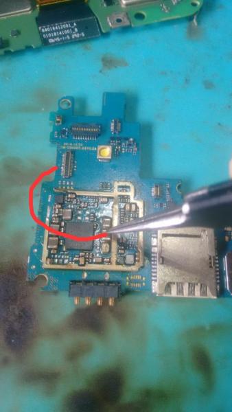

almeidasimports Postado Outubro 7, 2015 Postado Outubro 7, 2015 Boa tarde, estou com um G360 que estava dando imagem normal, fui trocar o touch quando liguei novamente o mesmo não esta mais ascendendo fica todo escuro, pensei que havia danificado o display comprei outro e continua o mesmo defeito, entrou outro para mim consertar hoje ai ja aproveitei testei todos os display e todos e funcionou perfeitamente no outro alguem sabe oque pode ser? André Ferreira da Silva reagiu a isso 1 Citar

Thiago Snow Postado Outubro 8, 2015 Postado Outubro 8, 2015 Se ao ligar o aparelho, mostra o som que está ligando normal, mas a imagem fica preta. Veja aqui possível solução : http://www.clangsm.com.br/topic/61977-guia-de-reparo-para-samsung/?do=findComment&comment=350686 elizeu tenorio e Andre Bordonalli reagiu a isso 2 Citar
LeonardoGalbier Postado Outubro 8, 2015 Postado Outubro 8, 2015 A imagem fica preta quando você fecha o aparelho ou com ele aberto? Eu estava com problemas que quando montava ele ficava escuro, e resolvi colocando fita kapton para isolar os componentes do LCD que ficam no flex do mesmo. Citar

L. Borges Postado Julho 13, 2016 Postado Julho 13, 2016 Pessoal, segue ai a solução pra todas variações do modelo: G360BT, G360M e G360H (não sei se o componente varia de lugar no M e no H, testei apenas no BT, mas creio que serve pra todas as versões!!) http://www.clangsm.com.br/topic/103211-guia-de-reparo-para-samsung/?page=48#comment-369372 Citar
atmcell Postado Novembro 23, 2016 Postado Novembro 23, 2016 Estava com esse problema, troquei o touch do aparelho, o cliente levou o celular embora, 2 dias depois voltou com ele apagado, testei um novo display e nada... já estava desenganado, até que por desencargo de consciência eu troquei o touch e o aparelho voltou. Citar
rocha9469 Postado Fevereiro 24, 2017 Postado Fevereiro 24, 2017 Aqueci toda a placa por uns 2 minutos mas sem concentrar o calor em nenhum ponto, no meu caso resolveu Citar

binhow113 Postado Março 1, 2019 Postado Março 1, 2019 Eu resolvi um assim fiz um jumper só pra vê se estava gerando imagem se os componentes estavam bons com ci e trilha só pra gera imagem mesmo se gera tira o jumper lá do conector e coloca lá do outro lado da placa tem um capacitor e liga ele e desliga e remova o jumper que a imagem vai ficar normal sem o jumper mesmo não precisa trocar nada a na hora de fazer pro outro lado aperte o Power liga e depois desligue ok Júnior batista valadares e NCell reagiu a isso 1 1 Citar
binhow113 Postado Março 1, 2019 Postado Março 1, 2019 Do conector do display e o pino 6 contado de baixa pra cima Citar
NCell Postado Abril 3, 2019 Postado Abril 3, 2019 Em 01/03/2019 em 15:22, binhow113 disse: Eu resolvi um assim fiz um jumper só pra vê se estava gerando imagem se os componentes estavam bons com ci e trilha só pra gera imagem mesmo se gera tira o jumper lá do conector e coloca lá do outro lado da placa tem um capacitor e liga ele e desliga e remova o jumper que a imagem vai ficar normal sem o jumper mesmo não precisa trocar nada a na hora de fazer pro outro lado aperte o Power liga e depois desligue ok 100% obrigado binhow113 reagiu a isso 1 Citar
