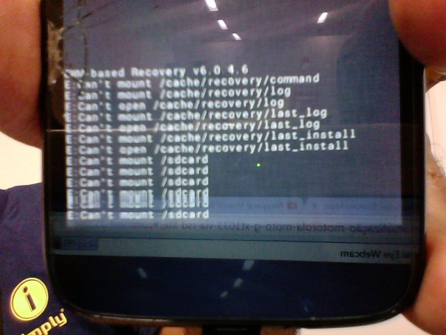

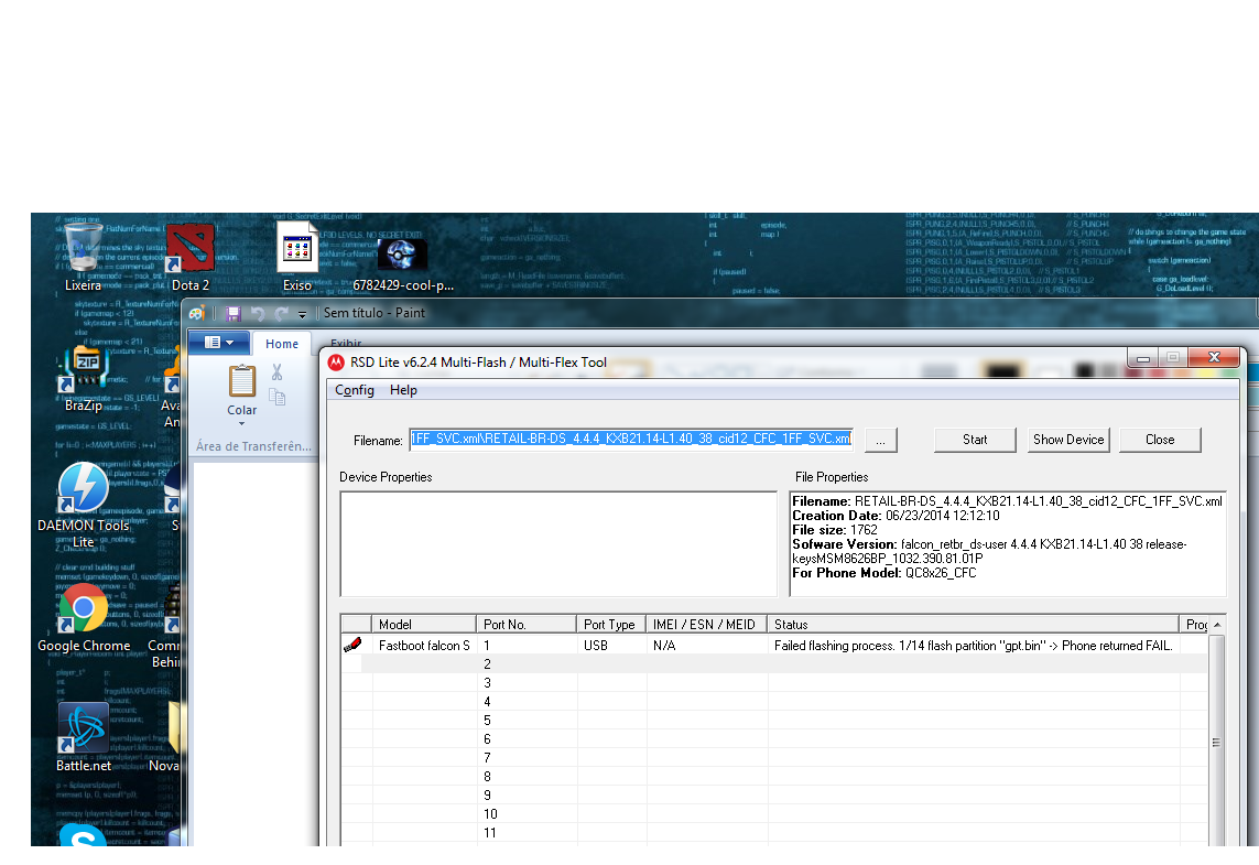

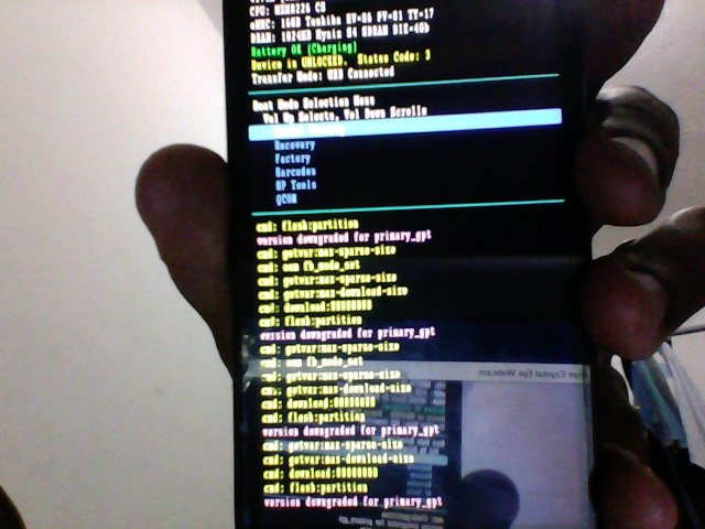

primomfonseca@gmail.com Postado Dezembro 5, 2015 Compartilhar Postado Dezembro 5, 2015 Ola Bom dia Tentei fazer a recuperação do meu moto G e nao deu muito certo. seguem abaixo as fotos das imagens que aparecem no meu PC e Moto G 1. por favor me ajudem. Desde ja. Muito Grato. Citar Link para o comentário Compartilhar em outros sites More sharing options...
matheus_oliveira Postado Dezembro 5, 2015 Compartilhar Postado Dezembro 5, 2015 Amigo, bom dia o sr. é tecnico na area? Se nao for, leve seu aparelho a uma assistencia mas proxima ou de sua confianca...... Pois o forum é destinado apenas a técnicos na area! Se o sr for tecnico desconsidere o aviso..... Desbloqueie o bootloader apague as linhas gpt e motoboot e refaça software nele. Bom trabalho, equipe soultronics. thalys reagiu a isso 1 Citar Link para o comentário Compartilhar em outros sites More sharing options...

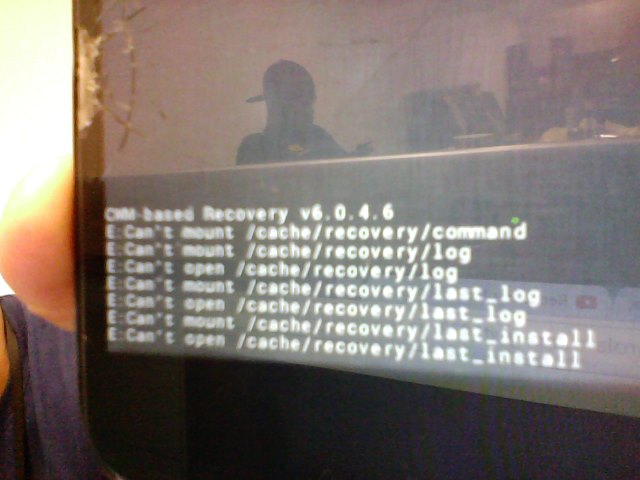

primomfonseca@gmail.com Postado Dezembro 5, 2015 Compartilhar Postado Dezembro 5, 2015 Ola Bom dia. Sim sou tecnico em informatica e a minha duvida foi porque mesmo com bootloader desbloqueado e fazendo isso....nao esta dano certo por isso pedi ajuda. ja fiz o procedimento e a stock rom nao foi restaurada.meu moto g esta travado na tela da motorola e quando tento acessar pelo cwm aparece as seguintes mensagens. veja nas imagens registradas. Desde já grato a todos. Citar Link para o comentário Compartilhar em outros sites More sharing options...

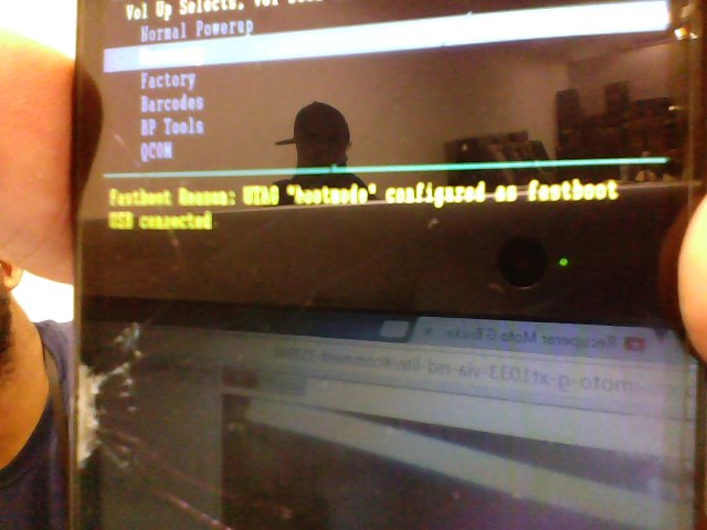

thalys Postado Dezembro 5, 2015 Compartilhar Postado Dezembro 5, 2015 2 horas atrás, SoulTronics disse: Amigo, bom dia o sr. é tecnico na area? Se nao for, leve seu aparelho a uma assistencia mas proxima ou de sua confianca...... Pois o forum é destinado apenas a técnicos na area! Se o sr for tecnico desconsidere o aviso..... Desbloqueie o bootloader apague as linhas gpt e motoboot e refaça software nele. Bom trabalho, equipe soultronics. Eu fiz exatamente esse processo e ele aceitou a flash de boa! porém agora eu desligo ele e o mesmo liga sozinho na tela de fastboot com a seguinte mensagem: Fastboot Reason: UTAG "Bootmode" configured as fastboot. alguem me da uma luz ai. Citar Link para o comentário Compartilhar em outros sites More sharing options...
matheus_oliveira Postado Dezembro 6, 2015 Compartilhar Postado Dezembro 6, 2015 Amigo, boa noite. Desbloqueie o bootloader, clique com o botao direito do mouse em cima do arquivo .xml va em abrir com bloco de notas e ou documento de texto, apague as linhas relacionadas a GPT e MOTOBOOT. se ja fez flash no aparelho com uma versao q nao seja custom rom ele ira voltar apenas com o desbloqueio do bootloader, sem necessidade de flash novamente. Obs ultilize sempre flash original do mesmo modelo exato e sem modificacoes! Bom trabalho, SoulTronics. thalys reagiu a isso 1 Citar Link para o comentário Compartilhar em outros sites More sharing options...
thalys Postado Dezembro 9, 2015 Compartilhar Postado Dezembro 9, 2015 Moto G xt1040 está funcionando normal, mas ainda quando ligo ele aparece na tela de fastboot com a mensagem: Fastboot Reason: UTAG "Bootmode" configured as fastboot. alguem sabe tirar dessa tela e fazer com que ele ligue normal? obrigado Citar Link para o comentário Compartilhar em outros sites More sharing options...
