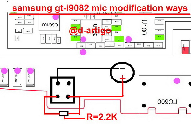

Cleyton Moreira Postado Novembro 3, 2015 Compartilhar Postado Novembro 3, 2015 ja tentou fazer os jump´s dos samsung com resistores para saber se da certo? a parte dai de cima é o neutro e as outras de baixo voce coloca o resistor;segue foto com uma dica se nao de certo com esse resistor voce pode testar com outros 4.7k, 1.4k tente e poste resultados amigos Ivan kern nunes reagiu a isso 1 Citar Link para o comentário Compartilhar em outros sites More sharing options...
