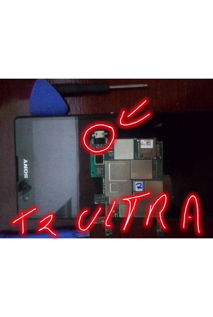

ghenady elletrocell Postado Fevereiro 26, 2016 Postado Fevereiro 26, 2016 auguem tem o esquema elétrico da placa do t2 ultra?? trilha do conector de carga rompida, de onde faço o jamp? Alguem pode me ajudar ? agradeço des de ja Citar
Cristiano de Moraes Postado Fevereiro 26, 2016 Postado Fevereiro 26, 2016 ghenady elletrocell, siga a dica acima, poste uma foto nítida da placa para poder te ajudar. Citar

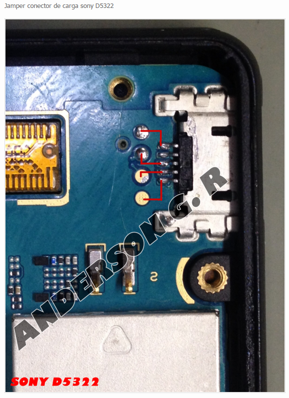

Rafael Vasconcelos Postado Fevereiro 28, 2016 Postado Fevereiro 28, 2016 Galera a imagem não foi postada mas esse ATC é simples 1 de cada ponta que precisa pra carga, os três do meio é pra dados. Sabendo isso precisa saber qual rompeu, um das ponta é terra(gnd) então liga ele em qualquer terra da placa, agora os outros incluindo o positivo q é o mais importante pra carregar tem os lugares de teste point do tudo na sequência, só ver qual rompou e soldar na sequência certa nesse lugar q tem. Esse lugar q digo fica do lado do conector e tem quatro pontos, um positivo q é o primeiro ao contrário do positivo, e depois os outros tudo na sequência. HUDSON FONSECA e Cristiano de Moraes reagiu a isso 2 Citar

Este é um post popular. viniciuskztec Postado Março 3, 2016 Este é um post popular. Postado Março 3, 2016 (editado) Amigo faça com fio de cobre, ligação entre os 4 polos (pontinhos redondos dourados) até a perna do conector de carga, fazendo ligação igual na foto, Editado Março 3, 2016 por Luc@s Silva® Corrigindo formatação fabio gomes silva, didiza0, MicroSoldagem e 3 outros reagiu a isso 6 Citar

didiza0 Postado Março 3, 2016 Postado Março 3, 2016 33 minutos atrás, viniciuskztec disse: Amigo faça com fio de cobre, ligação entre os 4 polos (pontinhos redondos dourados) até a perna do conector de carga, fazendo ligação igual na foto, ALGUEM SABE MAIS ALGUM JEITO.... ? Flavio horacio e bobjr reagiu a isso 2 Citar
didiza0 Postado Março 3, 2016 Postado Março 3, 2016 (editado) Oppa vou tentar esse esquema... VLW Editado Março 4, 2016 por Cristiano de Moraes Proibido utilizar caps lock ativo. Citar
