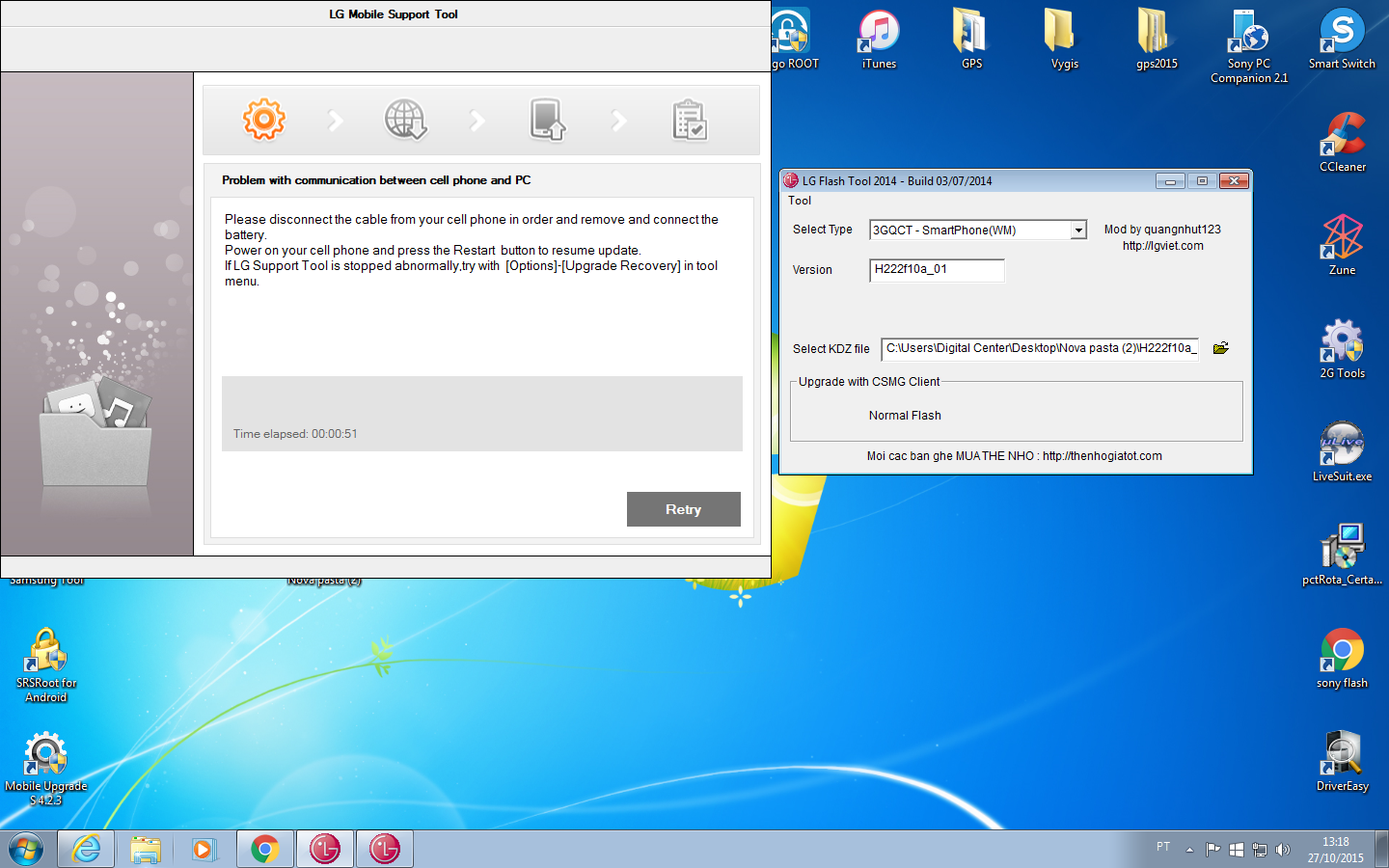

dennisneri Postado Outubro 27, 2015 Compartilhar Postado Outubro 27, 2015 Boa tarde galera entrou na assistencia um h222f e baixei a flash kdz Nao estou conseguindo fazer o software pelo kdz updater seguinte erro Link para o comentário Compartilhar em outros sites More sharing options...

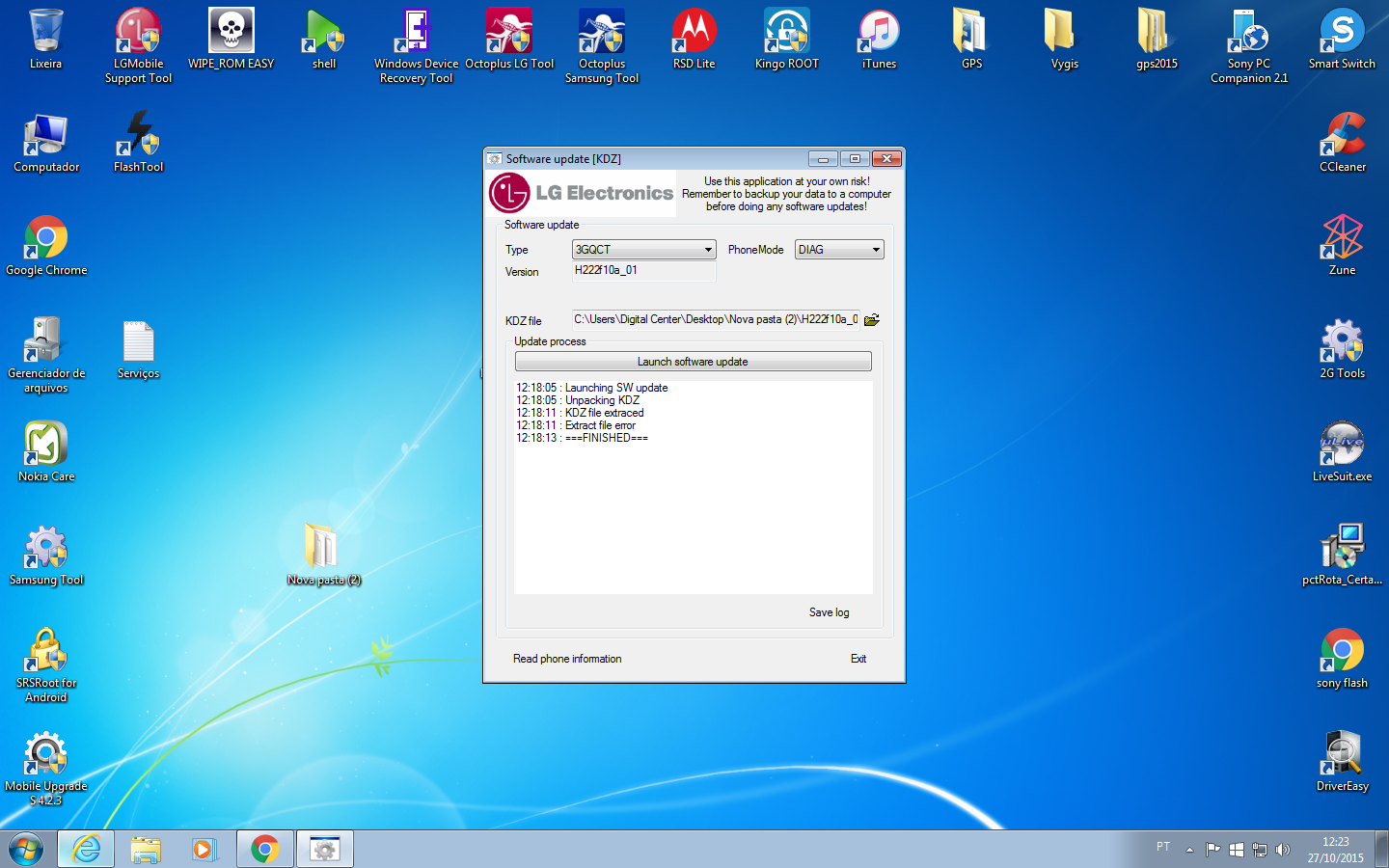

dennisneri Postado Outubro 27, 2015 Autor Compartilhar Postado Outubro 27, 2015 Novo erro Link para o comentário Compartilhar em outros sites More sharing options...
Wellington Maciel™ Postado Outubro 27, 2015 Compartilhar Postado Outubro 27, 2015 Sr. Denis baixe o novo Lg Flash Tool, pois percebi que o seu não tem a opção CSE Flash e na aba PhoneMode deve selecionar a opção: CS_EmergencyVeja no Tutorial >> http://www.clangsm.com.br/topic/79487-h222f-firmware-feito-100/#comment-348199Poste Resultados Flavio Rufino reagiu a isso 1 Link para o comentário Compartilhar em outros sites More sharing options...
