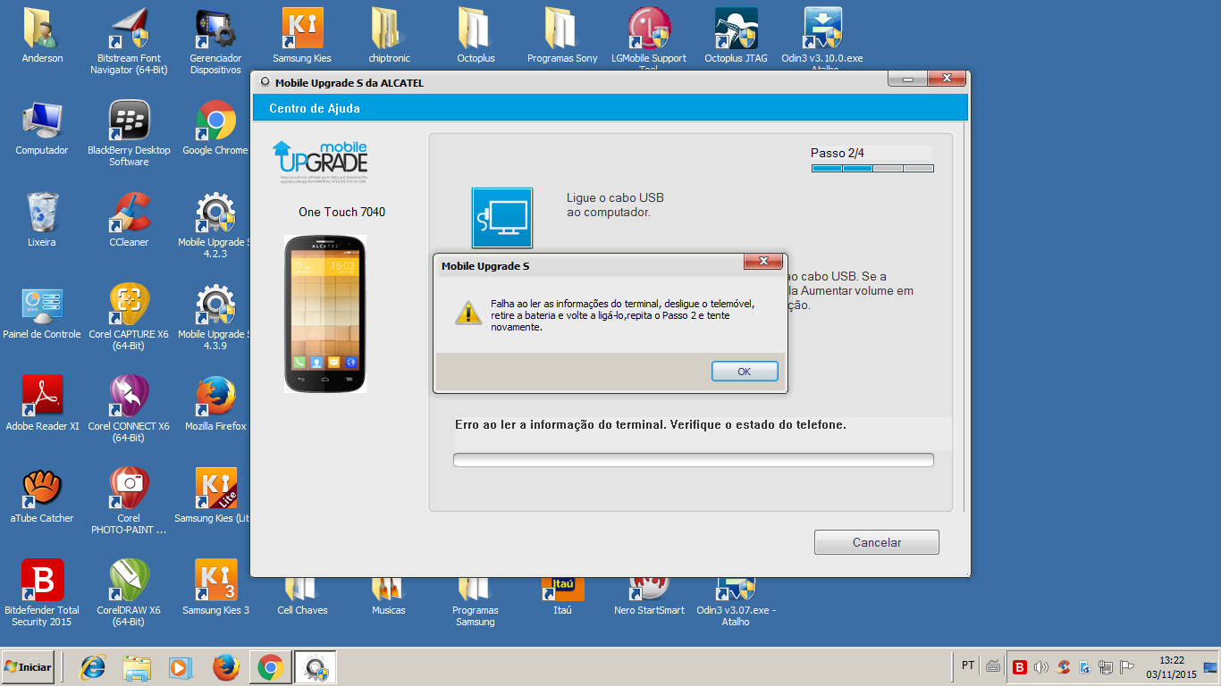

Anderson Marinho Postado Outubro 29, 2015 Postado Outubro 29, 2015 Bom dia amigos! Troquei o touch desse atc e agora ele fica travado na logo da vivo um tempo e desliga. Gostaria de saber se alguém já viu esse problema antes? Se pode acontecer do software ficar ruim após trocar o touch? Ou isso pode ser causado por defeito do touch? Citar

Cleison Infocell Postado Julho 6, 2018 Postado Julho 6, 2018 Em 03/11/2015 em 13:30, Anderson Marinho disse: Opa amigo aconteceu o mesmo comigo não sei o seu caso mais nem atualizando o meu esta dando certo aparelho funcionava normalmente com touch trincado, peguei pra troca do touch e após montar a peça nova pra teste ele ficou travado na logo, removi a peça e voltei a do cliente é fica igual travado na logo ja atualizei com varias versões diferentes e fica travado na segunda tela conseguiu resolver o seu caso, se sim me da uma luz abraço Citar
