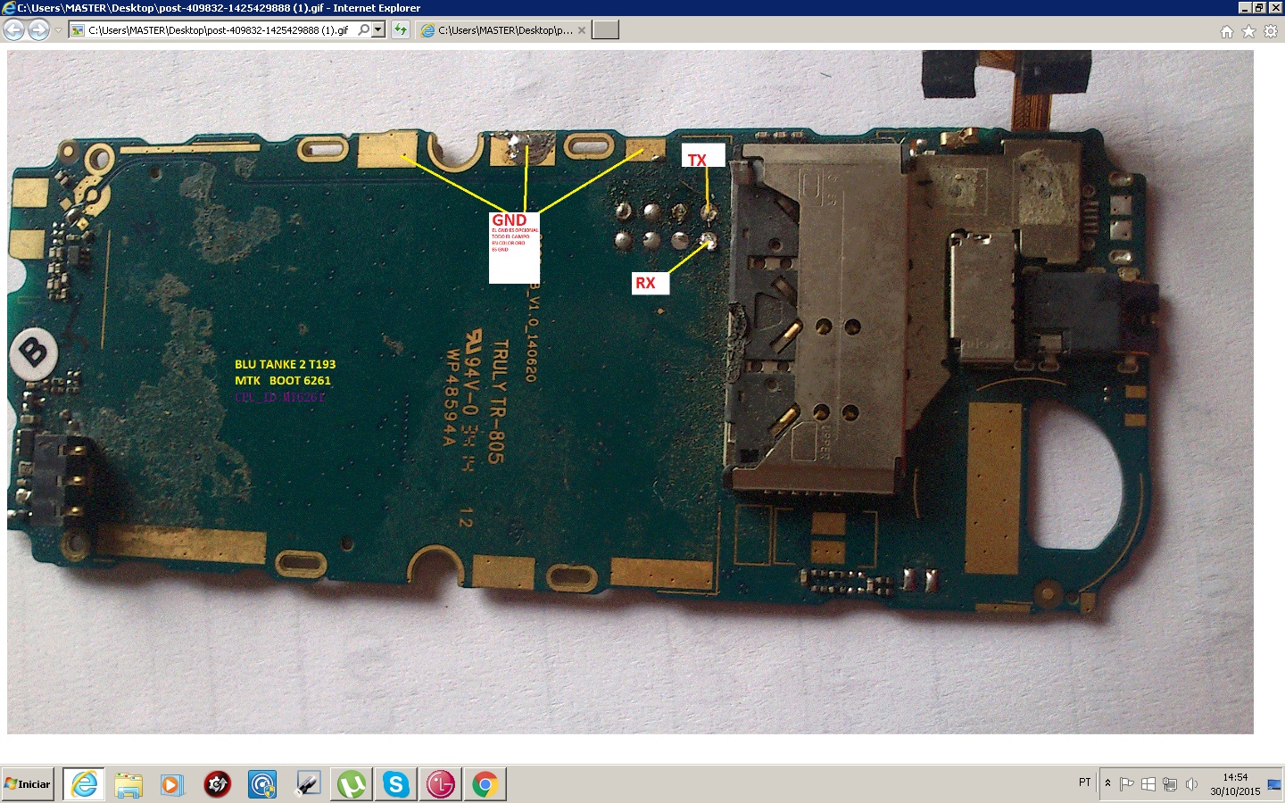

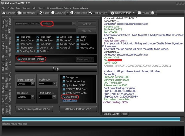

Ivan kern nunes Postado Outubro 30, 2015 Compartilhar Postado Outubro 30, 2015 esta fazendo alguma coisa errada rodrigo,post um print da box tentando conectar o atc. veja na imagem que é a volcano fazendo a leitura deste mesmo modelo,usando cabo usb,veja as opções a marcar na imagem. não conseguindo conectar via usb,tente via tx - rx. Citar Link para o comentário Compartilhar em outros sites More sharing options...
Rodrigo Griggio Postado Outubro 30, 2015 Autor Compartilhar Postado Outubro 30, 2015 Exatamente assim quee stou fazendo, mais vai somente até: >> internal version:8000 dai pra frente não prossegue... e a porta fica só pulando do 5 ao 21, fica trocando sozinho intermitantemente. Citar Link para o comentário Compartilhar em outros sites More sharing options...
Ivan kern nunes Postado Outubro 30, 2015 Compartilhar Postado Outubro 30, 2015 então faça via tx rx . Citar Link para o comentário Compartilhar em outros sites More sharing options...
