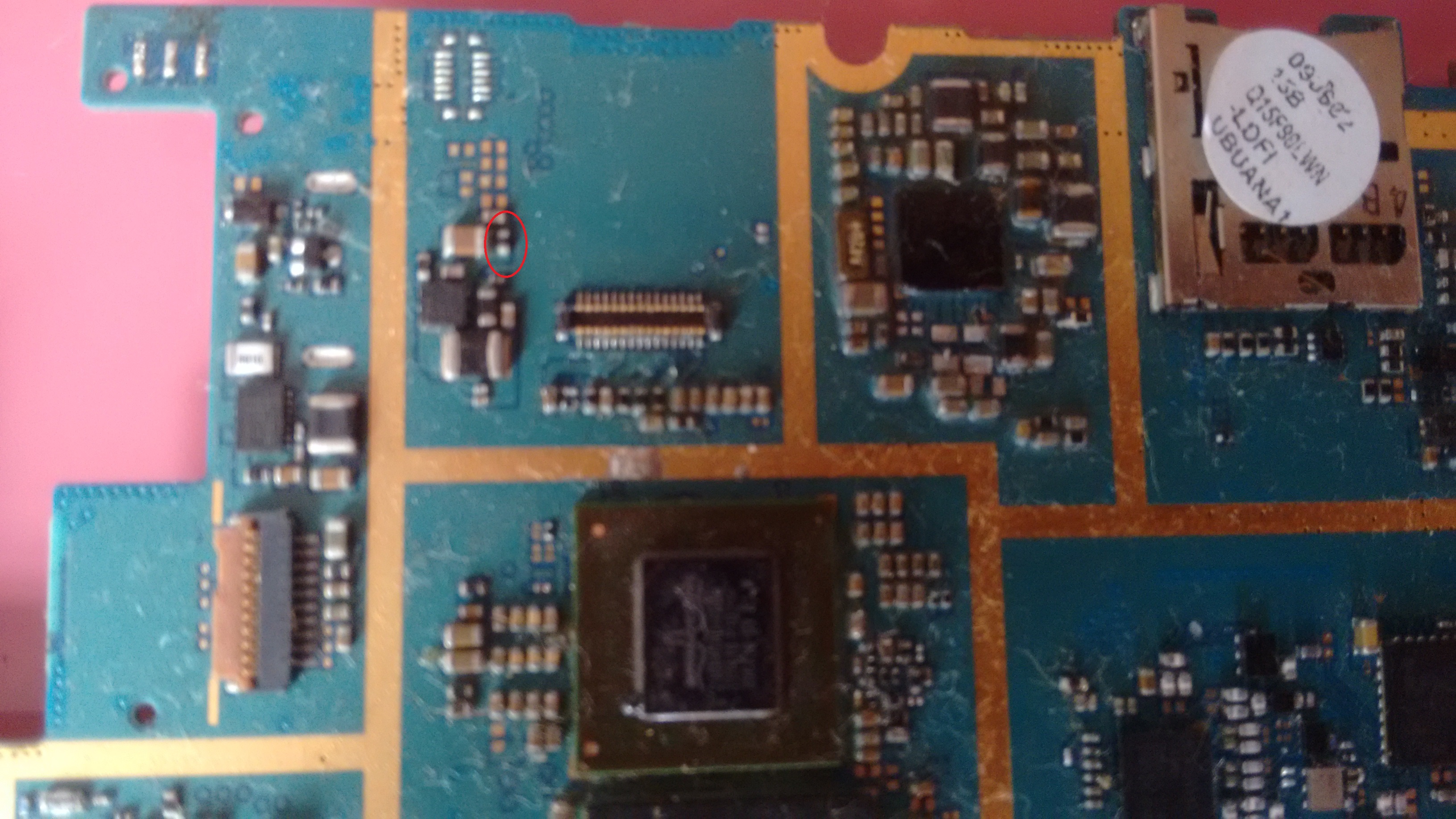

Aldinei Jose Postado Novembro 11, 2015 Compartilhar Postado Novembro 11, 2015 este aparelho e uma zica tenho aqui umas 8 placas que deram defeitos semelhantes antes de abrir tudo bem na hora de fechar da pau kkkk alguns consegui resolver mas para piorar nunca e o mesmo componente de uma olhada neste aqui e nos que estao a volta deles resolvi um aqui trocando ele Ivan kern nunes reagiu a isso 1 Citar Link para o comentário Compartilhar em outros sites More sharing options...
