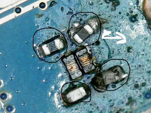

Este é um post popular. ckkristovao Postado Agosto 23, 2016 Este é um post popular. Compartilhar Postado Agosto 23, 2016 Ao lado do conector de carga, Resolvido pessoal... diegobettero, guilherme topcell, Iuri Donada e 2 outros reagiu a isso 5 Link para o comentário Compartilhar em outros sites More sharing options...
Alissonpvh Postado Setembro 1, 2016 Compartilhar Postado Setembro 1, 2016 voce ressoldou ? ou trocou esses capacitor ? Link para o comentário Compartilhar em outros sites More sharing options...
