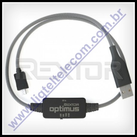

Cara, fiz um hoje igualzinho com o mesmo erro. Fiz no LG Flash Tool 2014 com o arquivo KDZ foi batata ta 100%. PS Caso não consiga colocar ele em download usa o cabo p999
Bom dia rdofrog
pode tenta este procedimento citado que da certo mais tem que ter o cabo que faz ele entra em modo download

esse link acima esta fora do ar ! alguem sabe de outra maneira de resolver sem precisar de cabo p999 ??
amigo,pode somente tentar com o cabo p999,que de 10 se consegue resolver 1,outra opção é a octoplus via isp ou a medusa pro,também via isp,ai o reparo é 100% garantido.

bom dia amigo, tenho esse cabo qual a frequencia que tenho que por ele para conectar o celular?  usb? 56k? 130k 910k?

Sofri muinto com isso, mais consegui de forma "simples" sem usar box ou outros tipos de cabo. Basta vc fazer uma instalação do loader que ele reativa o modo recovery novamente ai é só vc fazer o procedimento no LGtl flash toll normalmente. Para reinstalar o loader vc irá precisar dos seguintes programas loader.img do LG, o programa  HDD low level, eo programa win32 disk manager. Eu tenho eles salvo no meu PC mais creio que se vc pesquisar sobre isso vai conseguir baixar eles tbm.
