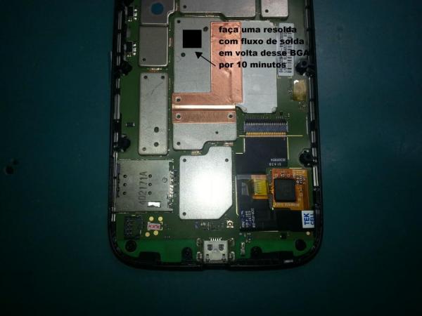

Cleyton Moreira Postado Outubro 6, 2017 Compartilhar Postado Outubro 6, 2017 esse defeito esta relacionado a solda fria, software não ira resolver, ja revivi varios aqui resoldando o controlador de energia( power manager), fica a dica. Iuri Donada reagiu a isso 1 Citar Link para o comentário Compartilhar em outros sites More sharing options...
Will.f Postado Outubro 10, 2017 Compartilhar Postado Outubro 10, 2017 Em 05/10/2017 em 23:33, cleyton15 disse: esse defeito esta relacionado a solda fria, software não ira resolver, ja revivi varios aqui resoldando o controlador de energia( power manager), fica a dica. Obrigado pela dica , Vou tentar amanha e te aviso Citar Link para o comentário Compartilhar em outros sites More sharing options...
Anderson Vieira Postado Outubro 10, 2017 Compartilhar Postado Outubro 10, 2017 9 horas atrás, Will.f disse: Obrigado pela dica , Vou tentar amanha e te aviso Aqui também peguei um estes dias e resolvi fazendo uma ressolda no gerenciador.. Siga a dica do nosso amigo acima e poste resultados.. Citar Link para o comentário Compartilhar em outros sites More sharing options...

clinicellcco Postado Abril 3, 2018 Compartilhar Postado Abril 3, 2018 Bom dia amigos, estou com um com o mesmo problema, alguem poderia mandar uma foto do gerenciador do Moto G1, agradeço desde já!! Citar Link para o comentário Compartilhar em outros sites More sharing options...
Iuri Donada Postado Abril 3, 2018 Compartilhar Postado Abril 3, 2018 Em 13/11/2015 em 02:05, Jay OSJN disse: com um para resolver o moto g 2 liga normal mas quando apaga não acende mais Sobre seu problema, tente colocar uma fita isolante em cima do conector do LCD, ontem resolvi um moto g2 fazendo isso, ele ligava mas quando a tela apagava não ligava mais, coloquei um pedaço de fita em cima do conector do lcd e resolveu, tente isso, espero ter ajudado. Citar Link para o comentário Compartilhar em outros sites More sharing options...
Cleyton Moreira Postado Abril 3, 2018 Compartilhar Postado Abril 3, 2018 3 horas atrás, clinicellcco disse: Bom dia amigos, estou com um com o mesmo problema, alguem poderia mandar uma foto do gerenciador do Moto G1, agradeço desde já!! ta na mão ! Gabriel Assis reagiu a isso 1 Citar Link para o comentário Compartilhar em outros sites More sharing options...

Guigo1313 Postado Novembro 12, 2018 Compartilhar Postado Novembro 12, 2018 Galera, sei q o post é antigo, mas resolvi dois moto g xt1033 com tela preta acesa, aparecia o logo da motorola e tal, mas quando terminava de iniciar a tela ficava preta acesa. Tentei reinstalar varias roms, 4.4, 5.0, 5.1 sem sucesso, quando estava quase desistindo achei um tutorial no site: https://www.stockrom.net/2015/11/tutorial-instalacao-stock-rom-moto-g.html onde tem a rom já com um instalador, a rom é a 5.1 a qual eu já havia tentado rodar colocando comando por comando, não sei o motivo, tb não averiguei, mas com o instalador deste site e a rom 5.1 consegui fazer funcionar 2 moto g com este problema. obs: não desbloquei bootloader de nenhum deles e mesmo assim foi. acho q vale a pena tentar este processo antes de ressoldar o pwm. ps. vi na net q instalando a rom 5.1 pelo rsdlite tb funfa, não tentei mas.... espero ter ajudado. att. Gabriel Assis e Megatron_celulares reagiu a isso 2 Citar Link para o comentário Compartilhar em outros sites More sharing options...
