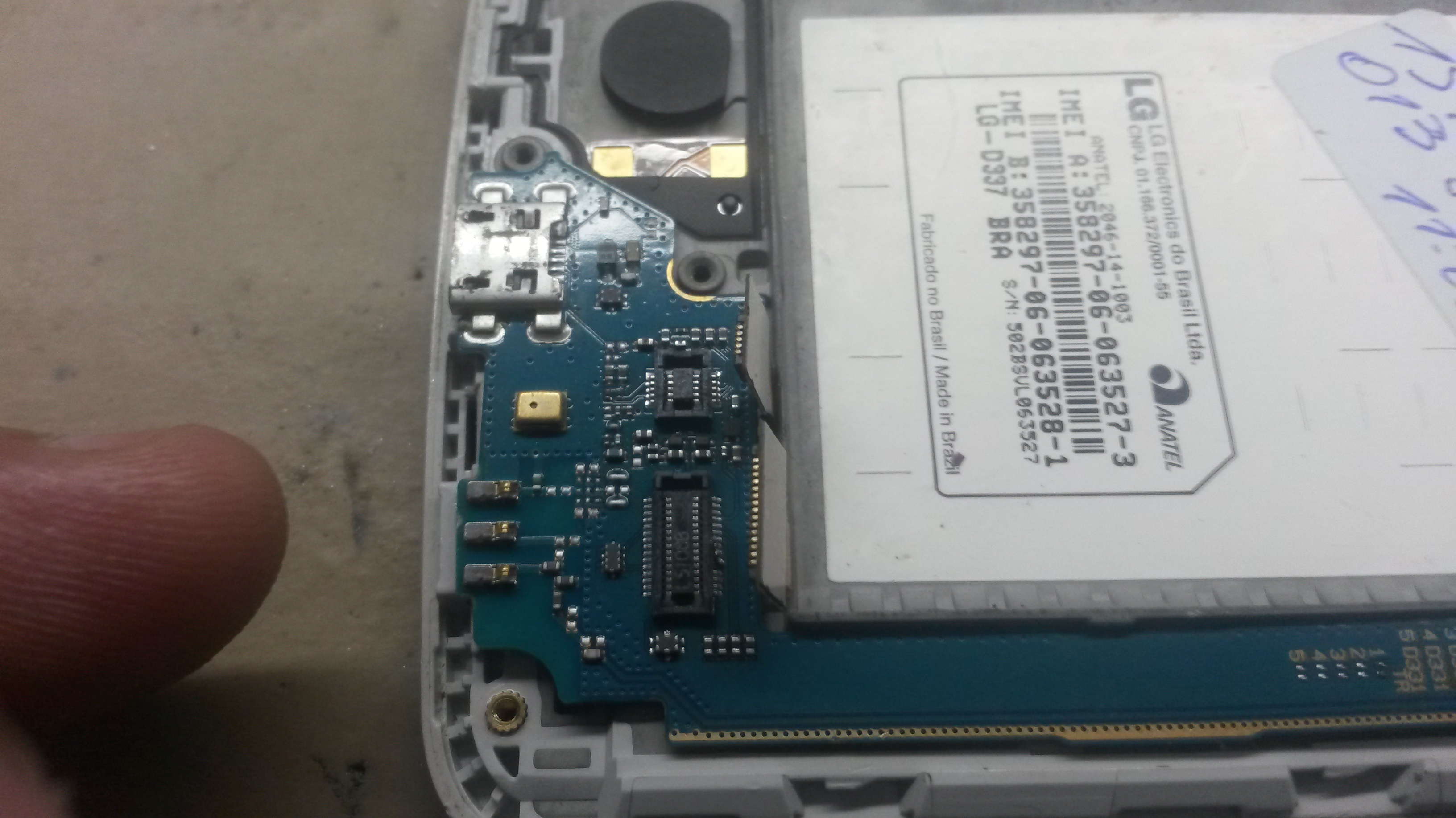

ArcanjoO Postado Novembro 19, 2015 Compartilhar Postado Novembro 19, 2015 Boa tarde. estou com um LG D337 não entra em modo download. Consigo entrar em modo Fastboot com ele, porém não entra no recovery também. Aparelho levou água, já efetuei a desoxidação e a limpeza dos botões (abrindo o flex e limpando os contatos). já tentei fazendo o jumper de onde se encontra os contatos dos botões na placa mas ainda sim nenhum resultado. Citar Link para o comentário Compartilhar em outros sites More sharing options...

Este é um post popular. ArcanjoO Postado Janeiro 12, 2016 Autor Este é um post popular. Compartilhar Postado Janeiro 12, 2016 Pessoal, depois de Muito pesquisar descobri que isso é devido uma incompatibilidade ou erro com o touch. Desliguei o touch e o display, inseri o aparelho pressionando volume + e reinstalei o software usando o LG Flash Tool 2014! Problema resolvido! jsan, Eduardo Kazama, Danilo A. Santos e 5 outros reagiu a isso 8 Citar Link para o comentário Compartilhar em outros sites More sharing options...

William Alcantara Postado Outubro 24, 2016 Compartilhar Postado Outubro 24, 2016 Em 19/11/2015 at 14:49, ArcanjoO disse: Boa tarde. estou com um LG D337 não entra em modo download. Consigo entrar em modo Fastboot com ele, porém não entra no recovery também. Aparelho levou água, já efetuei a desoxidação e a limpeza dos botões (abrindo o flex e limpando os contatos). já tentei fazendo o jumper de onde se encontra os contatos dos botões na placa mas ainda sim nenhum resultado. Bom dia, qualquer LG com todos os drives instalados, basta conectar no PC com ligado faz o procedimento de flash e o aparelho automaticamente ele entrara em download Citar Link para o comentário Compartilhar em outros sites More sharing options...
siimas Postado Dezembro 8, 2016 Compartilhar Postado Dezembro 8, 2016 Em 24/10/2016 at 00:08, felipi borges disse: Boa noite tenho um aqui que passou o software mas agora ele trava numa atualização. Uma tela azul ai nao termina e reinicia alguem pode ajudar? então descobri este dois modelos um com tv e outro sem tv se seu for com tv baixar dele com tv por causa da versão meu ficava desligando e ligando eu tive so desconectar so touch deixei display conectado meu era de tv Em 24/10/2016 at 00:08, felipi borges disse: Citar Link para o comentário Compartilhar em outros sites More sharing options...
