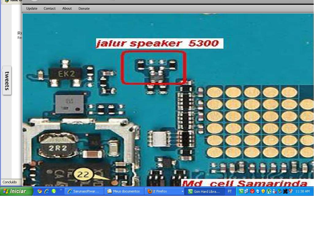

Agora, esta solução mostra a localização das duas ESD-EMI filtro usado no circuito do teclado nokia 6700 slide.
Este IC filtro também possui as teclas numéricas, se um ou ambos os IC teclado filtro está danificado isso vai resultar em teclado não está respondendo problema.
[OCULTAR]
Posted Image
[/OCULTAR]
Ao substituir este teclado do IC filtro possivelmente ajudar a corrigir e resolveu Nokia 6700 slide problema de mau funcionamento do teclado.
